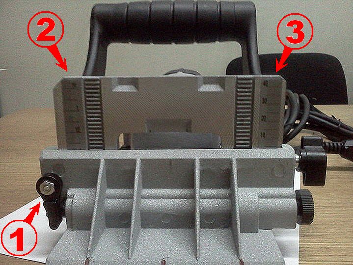

Serg написал : У ФМШ-100/710 (710Э) передвижение упора осущствляется за счет вращения маховика, который крутит две шестеренки, идущие по двум зубчатым рейкам по краям упорной пластины.
По обе стороны от зубчатых реек есть шкалы, на них очень хорошо видно, есть там перекос или нет.
Да, если бы шкалы по краям упорной пластины были бы одинаковые, и наклеены ровно, без перекоса, то на их фоне был бы хорошо виден перекос верхнего упора. А когда верхний упор стоит ровно, его верхний край перекрывает одинаковые деления на обеих одинаковых шкалах.
kolyarange написал : "Две зубчатые рейки" это бугорочки в силуминовой отливке, отлитой в изношенную форму.
"По обе стороны от зубчатых реек есть шкалы"... ну и?
Справа - метрическая, слева - имперская (дюймы).
Но, всё дело в том, что шкалы выполнены в разных единицах измерения. Даже ровно выставленный верхний упор будет перекрывать разные значения на разных шкалах. Перекошенный упор также будет перекрывать разные значения на этих двух разных шкалах. Две разные шкалы никак не помогают определить, ровно или косо выставлен верхний упор.
Serg написал : Насчет шкал - какая разница, нравятся мм - переклейте вторую шкалу - лично я могу переводить размеры из метрических в дюймовые в уме, а Вы разве нет?
Потрясающий в данной ситуации совет! "Переклейте шкалы" - (видимо, на одинаковые). Переведите "размеры из метрических в дюймовые в уме".
На 103-й модели ламельника с двухстержневым механизмом перемещения не нужно всматриваться в две разные шкалы, не нужно в уме переводить миллиметры в дюймы, чтобы "засечь" и подправить перекос верхнего упора.
У 103-й модели с двумя стержнями (как и у 710-го присадочника) просто невозможно создать перекос.
За что мне и нравятся эти две модели - 103-й ламельник и 710-й присадочник.
710-й присадочник - это просто чудо!! Интерсколовская супер модель! Тем более непонятно, какой гад прикрыл второе чудо - 103-й ламельник? Не понимаю Интерскол, который одной рукой творит чудеса, а другой - гадости, вместо того, чтобы выпускать две супер модели - 103-й ламельник и 710-й присадочник.

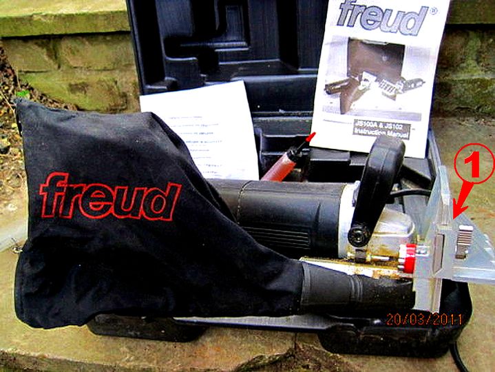

Пока на форуме нет фотографий ФМШ-100/710 (710Э) от Сергея и владельцев этого ламельника, воспользуюсь фотографией отсюда - http://forum.woodtools.ru/index.php?topic=85.0;all пост № 273.
Под цифрами 2 и 3 хорошо различимы разноразмерные шкалы. На фото виден перекос - если ориентироваться на отлитые зубчатые рейки. Автор фото тоже об этом пишет. Хотелось бы увидеть крупные фото узла, помеченного цифрой 1 - сбоку, сзади и сверху.

Спех написал : На фото виден перекос - если ориентироваться на отлитые зубчатые рейки. Автор фото тоже об этом пишет.
Перекоса можно добится только отпустив 1 и не затянув его снова, то есть специально поставив своей целью сфотографировать перекос. Но я бы не хотел судить по зубчикам на рейках - приведите, пожалуйста фото с двумя линейками, приложенными снизу - к рабочей поверхности упора.

2Спех Фото с Вудтулза снято криво. Это раз. Читаем далее товарища сделавшего фото - "Резы чистые, довольно ровные. Т.к. сравнивать нету с чем, то я доволен им. Думаю за свою цену вполне работоспособный аппарат и не на час-два, а на .... годы." Это два. В чем собственно сыр-бор?

Где вы увидели сыр-бор? В предыдущем своём посте я обратил внимание на то, что утверждение Сергея "...есть шкалы, на них очень хорошо видно, есть там перекос или нет" не соответствует действительности.
На приведённом фото видно, что шкалы разноразмерные.
На них вовсе не хорошо, а очень даже плохо отслеживается перекос. Т.е. совет Сергея отслеживать перекос по разноразмерным шкалам - плохой, некомпетентный.

Спех написал : На приведённом фото видно, что шкалы разноразмерные.
Спех прав .
на двух шкалах с разной размерностью выстаить ровно можно только на глазок.
лично мне в лом переводить сотые в дюймах в сотые в милиметрах.
так же как и держать рядом калькулятор.
вопрос с переклейкой уже приходил в голову.
даже припас две короткие линейки с 0,5 мм шкалой.
