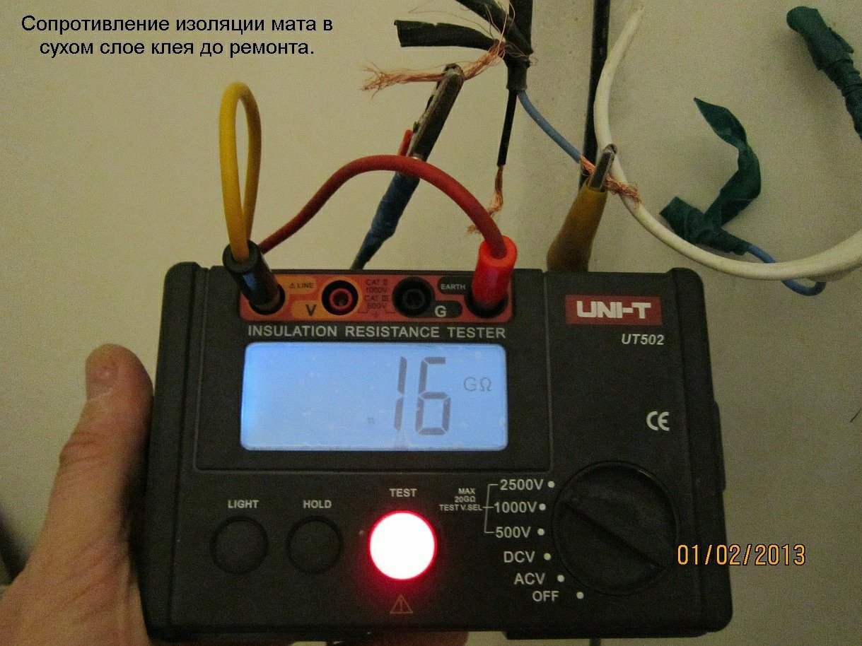

Endi, Да, это проверка нагревательного кабеля. Мат имел повреждение в 3 местах. На фото ниже другой нагревательный мат до ремонта, хотя сопротивление изоляции при 2500В и кажется достаточно хорошим.

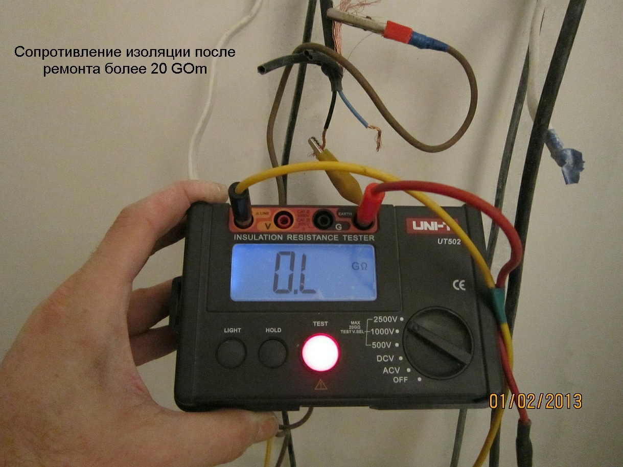

После проведеного ремонта.

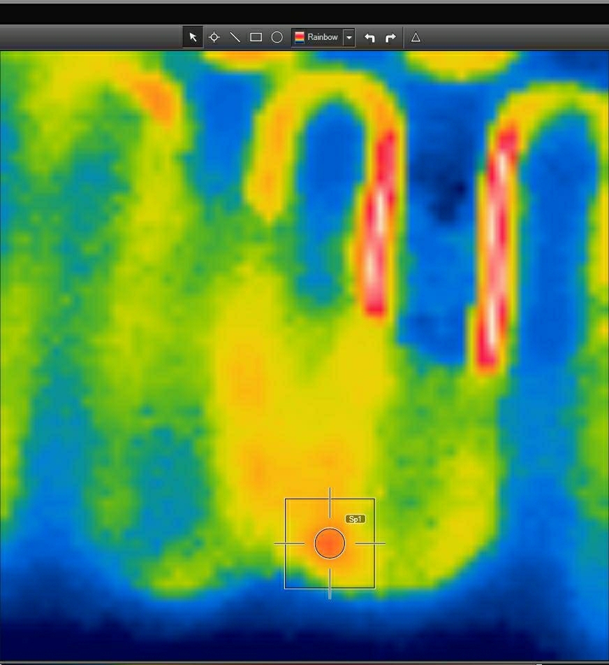

Была нарушена целостность наружной оболочки мата. На термофото видно небольшое повышение температуры.
Поэтому мне нужен мегомметр с более высоким напряжением пробоя и более 20GOm индикацией. А сопротивление изоляции 0.5GOm, как достаточное по таким-то таблицам электротехники, мне скажут не о хорошем, а о поврежденном кабеле.
