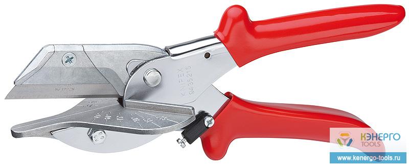

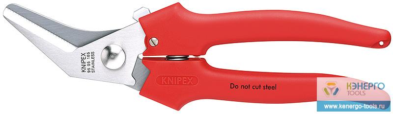

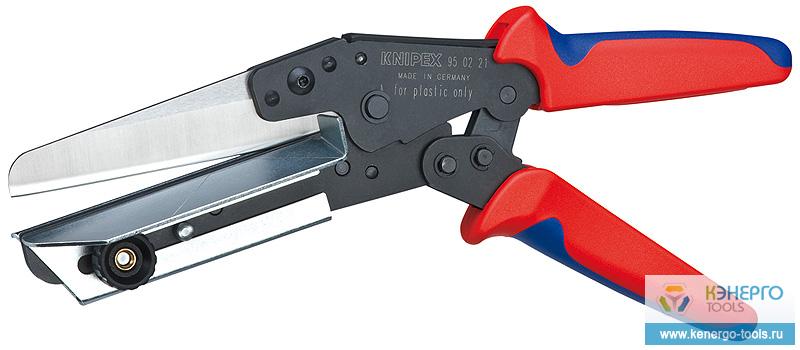

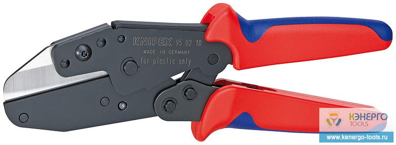

Задумался о покупке ножниц для резки пластмассовых коробов. Короба используются при монтаже сплит-систем. Ножовки и болгарки не предлагать )))
Народ подскажите кто юзал эти девайсы. Как они?
  1. KN-950221
  2. KN-950210
  3. KN-9435215

Использовали типа второго варианта, но не такой серьёзный бренд, удачным опыт не назвать, этот вариант, только для узкого короба и то ровнуй рез не получается.
Pchola73 написал : Ножовки и болгарки не предлагать )))
В итоге пришли к тому, что там где в приличном количестве приходится резать короб, берётся стусло STANLEY : http://www.stanleytools.com/default.asp?CATEGORY=MITRE+BOX&TYPE=PRODUCT&PARTNUMBER=20-800&SDesc=Adjustable+Angle+Clamping+Mitre+Box У него малый вес, легко разбирается и рез получается практически ровный, а вместо этих устройств, с аналогичным успехом можно пользоваться хорошими ножницами по металлу. :)
Применяется короб для прокладки СКС и объёмы приличные, не совсем ваш случай, конечно.
