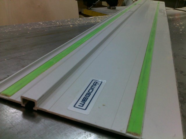

hugos написал : макита фесто вегома вирутекс одна шина (у фесто небольшой прибамбас для лобза) и все скрещиваеться
Сравните профили
Wegoma - один паз и уголок на другой стороне шины
AEG аналогично один паз и уголок на другой стороне шины
Макита два паза и выступающий внутрь выступ на пазе
За это выступ на шине у макиты цепляется специальная шайба снизу основания пилы.
На Festool шине этого вытупа нет .
Разница в ширине как раз около 4-5 мм

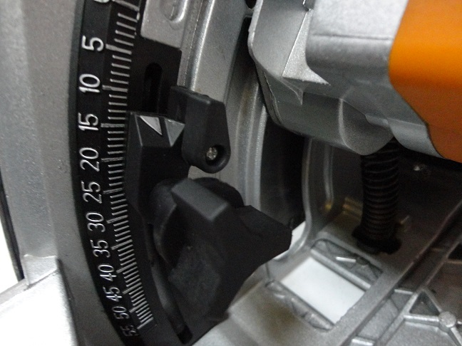

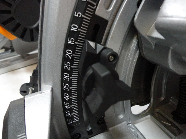

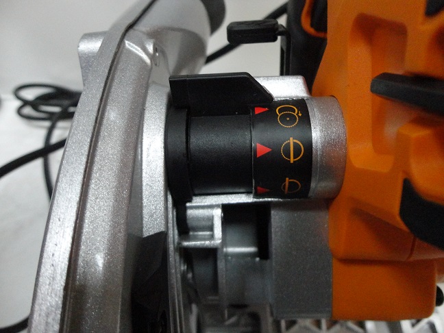

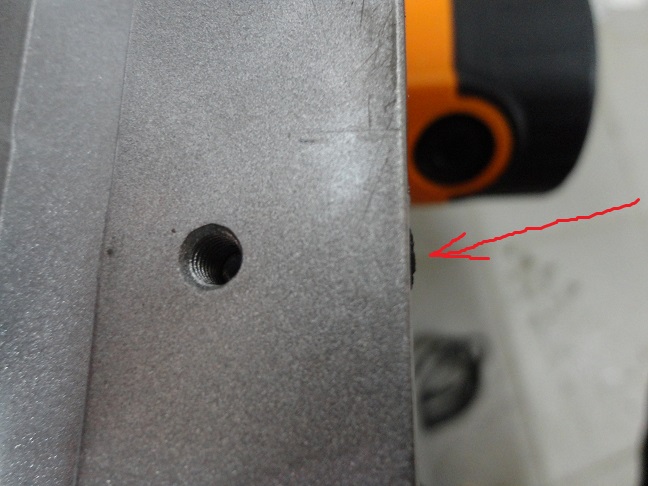

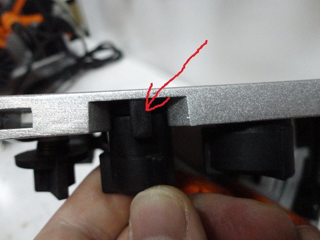

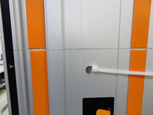

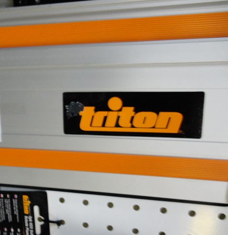

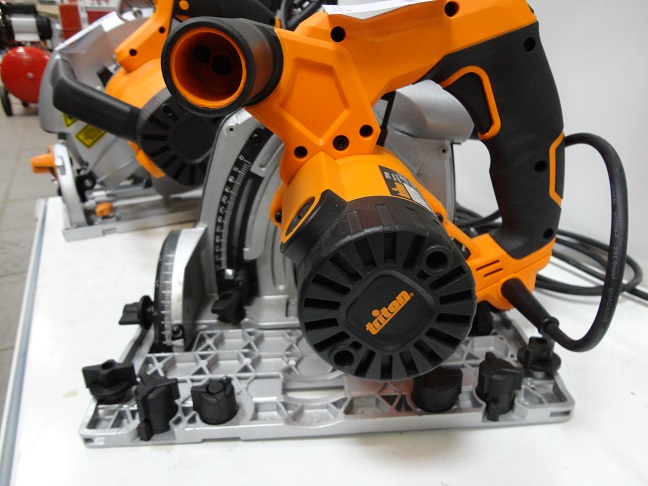

Натолкнулся сегодня на "уголок" Triton, - открылся недавно в магазине инструмента, недалеко от дома. Шины, для погружной TTS 1400, представлены 1,5 м и набор (две шины по 0,7 м). Весь профиль шины не сфотографировал, но он есть в посте #117. :)
Стык двух шин:

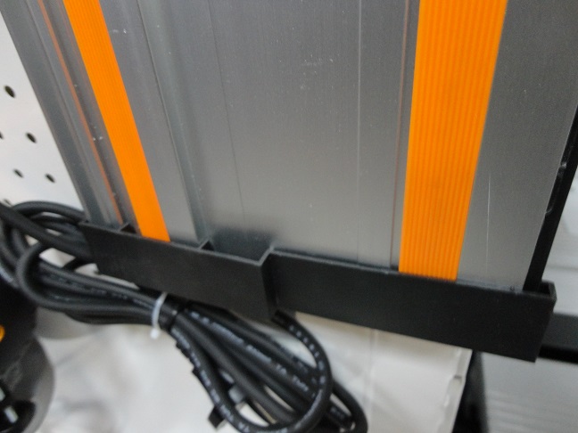

За боковой выступ:

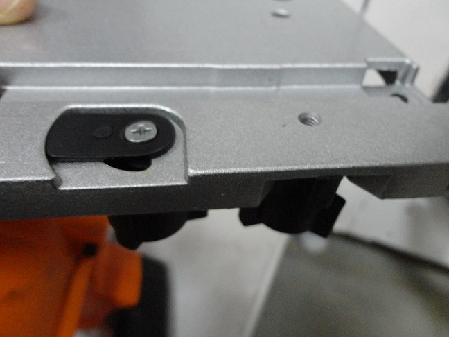

при пилении "с наклоном", пила цепляется вот таким поворачивающимся "языком":

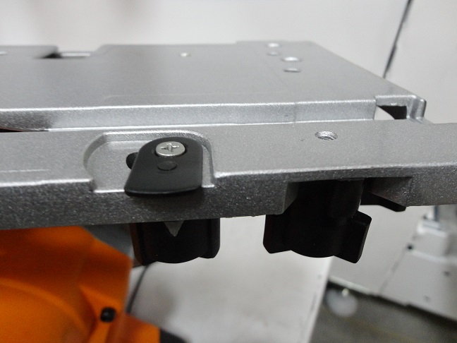

При установке на шину, есть едва заметный боковой люфт, который можно "выбрать", при помощи двух "винтов":

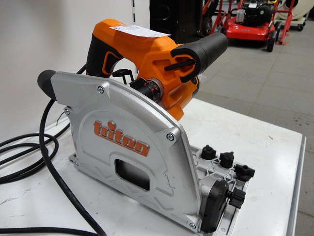

И, чтобы два раза не вставать, сама пила TTS 1400:

Один написал : Натолкнулся сегодня на "уголок" Triton, - открылся недавно в магазине инструмента, недалеко от дома. Шины, для погружной TTS 1400, представлены 1,5 м и набор (две шины по 0,7 м). Весь профиль шины не сфотографировал, но он есть в посте #117
У них эти шины разные по высоте из разных партий
Сам хотел взять такой комплект
От просмотра немного в шоке
шина на 700 мм комплект из 2 шт TTSTP
Сами шинки стыкуются идеально. Профиль по центру 10,23 Профиль скрая высота 12,3 мм
Но
Шина 1500 мм TTST1500 Профиль по центру 10,43 Профиль скрая 10,36 мм
в результате если шины соединять вместе, то по плоскости небольшая ступенька, по выступу тоже .
Больше всего вызывает сомнение - паз справа перепад по высоте 2 мм. Одно утешение, что он только для стыковки шин и в работе не учавствует .
Но как будут стыковаться шины 1400 и 700 проверить не удалось . Подозреваю что будет полная Ж ..... с большой буквы.
Основная соединительная планка прижимается к верхней плоскости паза , а они разные по высоте на 2 мм.
