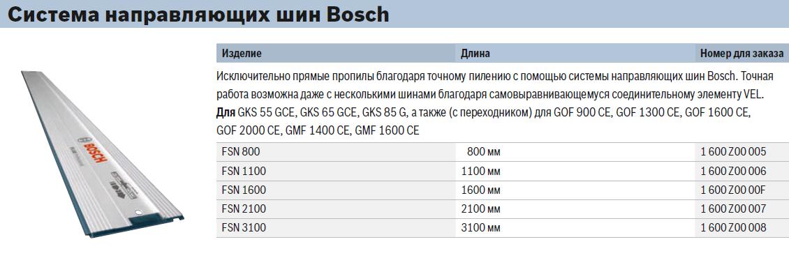

2Serg , а можно запостить в тему фотку подошвы новой погружной от ИСа? А то я что то просмотрел - была такая фотка или нет? Или в разработке еще? Насчет стандарта Бош vs остальные. Если ИС сделает шины а-ля Бош но они будут в 2 раза дешевле Бошевских к примеру то будет смысл ее брать в этом стандарте. Даже владельцы бошевских пил на такое с разбегу позарятся. А если сделать в стандарте "остальные" но по цене - такой же ( а с чего ей быть меньше вообще говоря?) то не факт. Т.е. все будет решать цена. Сделаете по цене "как у грандов" - никто не позарится на такую шину. Кстати - насчет стандарта Бош. В новом каталоге который Bosch Team в своей ветке раздавал электронно - там вообще какая то другая невиданная шина запечатлена. Качество фотки не позволяет судить о том где там гребень, но по моему он совсем на краю на самом. Так что тут тоже не все ясно. Надо вам разведчика в Дойчлянд заслать, пусть разведает что буржуины в штаб-квартире Бош задумали на 2011 год. Какое расстояние в миллиметрах? Только чтобы парашют сзади не волочился и буденовку(шапку с символикой ИСа) не видно было...:)

middleman написал : Кстати - насчет стандарта Бош. В новом каталоге который Bosch Team в своей ветке раздавал электронно - там вообще какая то другая невиданная шина запечатлена.
Это видимо ответ интерсколу чтобы не строили планов по использованию шин Bosch
