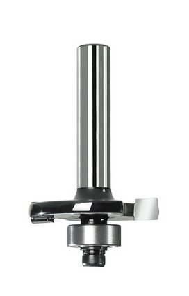

Добрый день, подскажите пожалуйста, чем делать паз для гребенчатого Т-образного канта?
05.02.2011 в 20:56:05
05.02.2011 в 21:07:22
Фрезером. Без вариантов.
05.02.2011 в 21:16:27
а дайте пожалуйста ссылку на фрезу и подскажите как вести фрезер или фрезер закрепить а плиту двигать?
05.02.2011 в 21:18:28
вероятно чем-то, типа такой фрезы. Вариантов множество, на строительных рынках обычно есть ларьки с богатым выбором.
05.02.2011 в 21:21:18
я имею ввиду вот такой
т.е. как вести фрезером чтобы пропил был четко посередине и не вилял ни ниже ни выше
05.02.2011 в 21:22:34
maxim_ov написал : подскажите как вести фрезер или фрезер закрепить а плиту двигать?
Если с фрезером опыта работы мало, то лучше спрашивать здесь -
05.02.2011 в 21:25:11
maxim_ov написал : я имею ввиду вот такой
http://omega-plast.ru/images/shem2.jpg
А для чего этот кант? если просто для оформления торца, то можно сделать паз, например 3-3.5мм и забить туда кант.
05.02.2011 в 21:27:01
вот я и интересуюсь КАК сделать этот паз (точнее чем) чтобы пропил по всей длине не вилял :)
05.02.2011 в 21:31:09
maxim_ov написал : т.е. как вести фрезером чтобы пропил был четко посередине и не вилял ни ниже ни выше
Выставив вылет фрезы относительно подошвы фрезера...
05.02.2011 в 21:34:00
а форму фрезы подскажите пожалуста
05.02.2011 в 21:35:34
maxim_ov Подшипник на фрезе ограничивает глубину паза...
