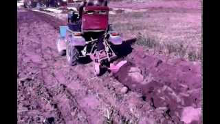

Всем доброго времени суток ! Давненько не появлялся сдесь и вижу что многое пропустил-- Минитрактора - прелесть !!! Даром времени не теряли , приятно посмотреть:applause: Хочу и я немного поделиться своими наработками , тоже зря времени не терял Пашем огород и проводим  настройку  плуга( миник из 2х кпп заз)Фреза самодельная--ИСПЫТАНИЕ  в работе , и  ПРОВЕРКА  на доработкиМинитрактор из 2х кпп заз, перетягивание  крупных грузов(2 серия).

AM.SANDERS, А с чего делали ножи на фрезе?

AM.SANDERS написал : Хочу и я немного поделиться своими наработками , тоже зря времени не терял
Отличная работа!Можь Вы в курсе-советую сзади над фрезами установить подвижной фартух для регуляции фракции измельчения-чем ниже фартух,тем меньше фракция комочков.

igber написал : А с чего делали ножи на фрезе?
Ножи сделал самодельные с диска круглого отрезного из БМ-6 ( бээмка --так раньше говорили--ботвоуборочная машина )(кстати я смонтировал другое видео ,там показал какой он из себя этот нож) , прицепной агрегат для срезания верхушки с сахарного буряка СССР-овский. Там стояли круглые дисковые ножи ( кстати-редуктор тоже с БМ-6 , именно на нём и стоял такой дисковый нож ). Металл очень крепкий , но я ещё и закалил его. На видео только первое испытание, но проводил уже второе испытание на поле, жаль небыло оператора, получилось очень неплохо--18см (для меня более чем ).
анрі13 написал : Можь Вы в курсе-советую сзади над фрезами установить подвижной фартух для регуляции фракции измельчения
А кто вам сказал что фартуха не будет ??????????? Подметили , спасибо , уже заказал тостостенную резину с транспортёра, вот жду, думаю что не долго придётся ждать. Ну а по весне приведу в порядок , покрашу.

AM.SANDERS написал : уже заказал тостостенную резину
Можна и из жести сделать,овальной формы.Но может шумной получится

анрі13 написал : Можна и из жести сделать,овальной формы.
Можно и без фартуха работать !!! Но как правильно выразились-- надо немного уменьшить фракцию фрезеруемой почвы , можно и из металла сделать фартух , но это уже буду решать по прибытию резины , может она окажется тяжёлой , или ещё какой конфуз выйдет , будет видно ...
