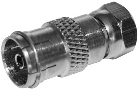

Всем доброго времени суток! Сегодня столкнулся с такой проблемой: В частном доме стоит своя антенна от неё к телевизору шнур потом штекер, который вставляется в разъем телевизора, от этого штекера отходит второй проводок к блоку питания, который вставляется в розетку. Решил сегодня поставить второй телевизор в другую комнату. Купил раздвоитель, кабель и простой штекер. Разрезал тот кабель, который идёт от антенны к первому тв, вставил его в разъём In на раздвоителе и соответсвенно провода от двух тв в разъёмы OUT. Получилось так что не один тв не показывает:applause:. Дальше включаю МНТ (метод научного тыка) и начинаю соединять провод от антенны поочерёдно с каждым ТВ и тот тв чей штекер соединён с розеткой показывает четко, а тот что новый и с простым штекером - ни в какую :cool:. Я склонен думать что это как раз из-за отуствия питания на этом штекере и соответсвенно на антенне, хотя в троём я их тоже пробовал соединять и в этом случае тоже не один не работает (мощьности не хватает:confused:?). Внимание вопрос: Как сделать так чтобы работали два телевизора??? Антенна вроде такая же как на фото. Всем спасибо!

freeman написал : Внимание вопрос:
Внимание, ответ.
  1. Восстановить всё было.
  2. Штеккер, который включался в ТВ воткнуть на вход "раздвоителя" (;)
  3. С выходов "раздвоителя" подать сигналы на входы ТВ с помощью отрезков кабеля с соответствующими разъёмамами

я согласен с Вами, но штекер же под вход в ТВ, а на делителе совсем другие разъёмы!

freeman написал : а на делителе совсем другие разъёмы!
переходничок поставьте или такой инжектор

Во, спасибо! Не думал что такой переходник есть. Обидно, зря проводочек резать пришлось:(

12.02.2011 в 17:10:48
igorrius2 это обычный переходник "штекер F - гнездо TV" http://www.sds-group.ru/items_25.htm , продается там же где и все остальные причиндалы дла разводки ТВ, при отсутствии в продаже можно заменить на "гнездо TV - гнездо F" + Fка + кусочек кабеля + Fка

12.02.2011 в 21:14:33
Юре спасибо:) Купил переходник в первом же хоз. магазине! цена - 20р + штекер 10р. На место обреза провода одел старый штекер, (с питанием) и воткнул в гнедздо In и в OUT два выхода от телевизора. Всё работает.
