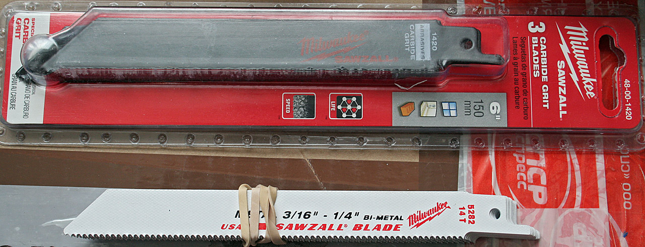

Имел счастливую возможность опробовать пилку с карбид-вольфрамовым напылением:
Просто зверь, а не пилка. Выпиливал ей проём под инсталляцию в стене в пол-кирпича - общая длина реза 3м. Посажено 4 акк-ра по 3А. Режет очень ровно, быстро, вместе с арматурой, состояние пилки после этого - как новая, только краска стёрлась и выпала одна песчинка твёрдосплава. Я очень доволен.
