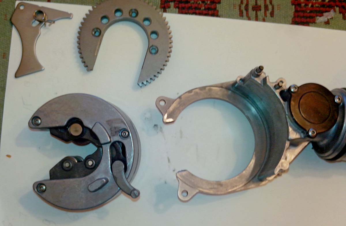

А теперь объявляю начало спиритического сеанса, сгонял на объект - забрал труборез. Сейчас переоденусь покушаю и начнём. Не переключайтесь.:clapping

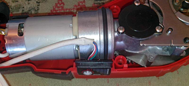

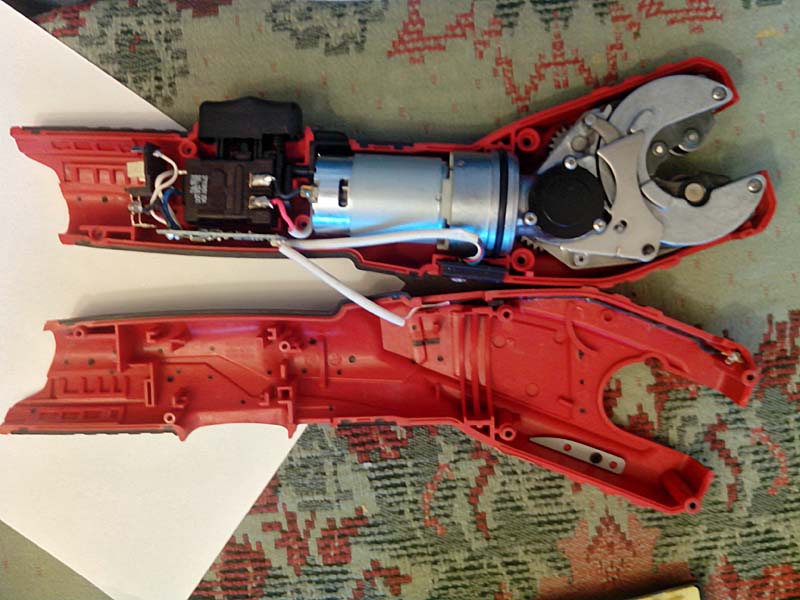

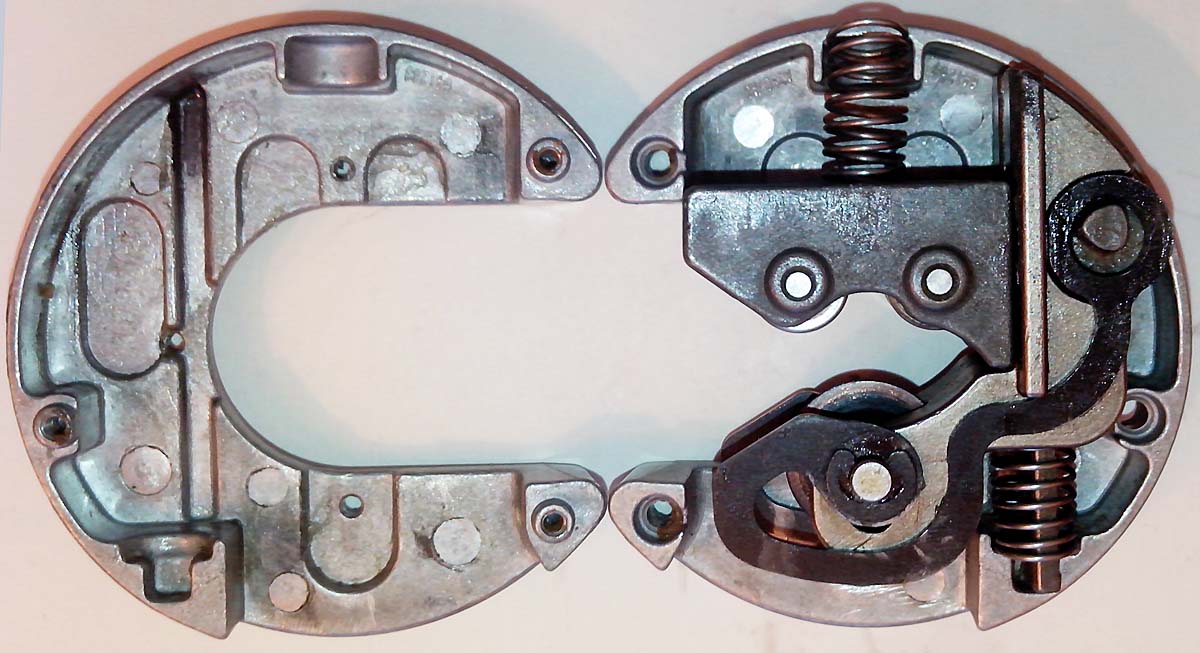

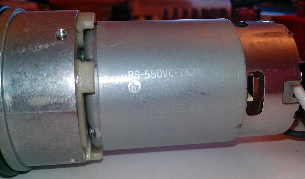

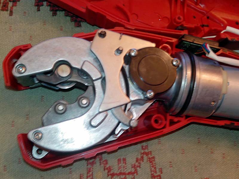

Итак поехали фоточки:
Ssshaman
Ssshaman
Регистрация: 25.10.2008
Сообщений: 6219
23.04.2013 в 20:42:19

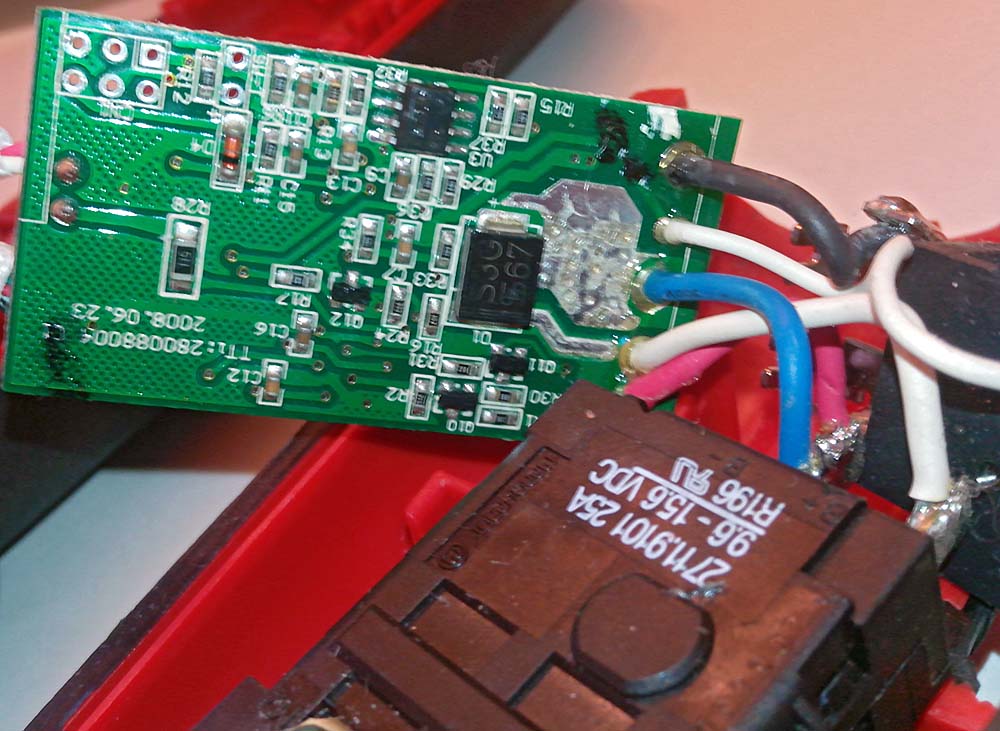

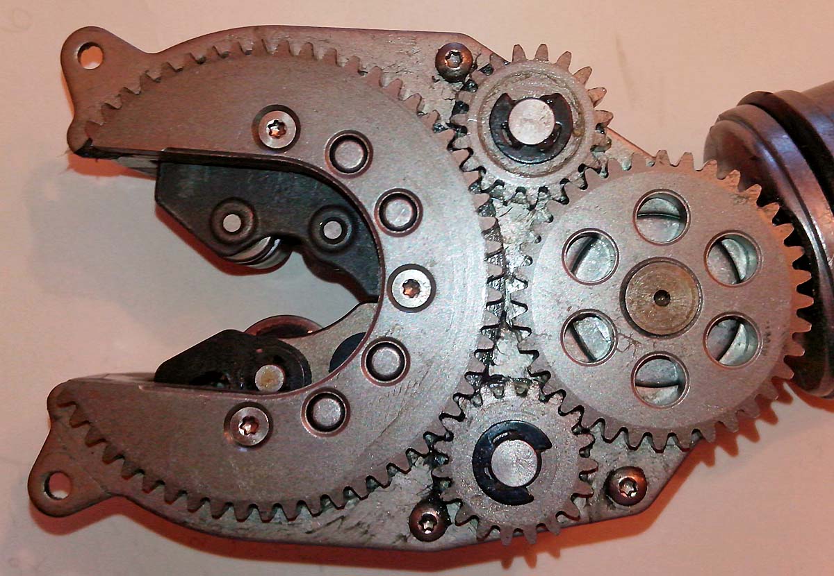

И ещё:
23.04.2013 в 20:46:10
Ssshaman,..и впрямь мабучи вроде... наверное старенький выпуск совсем... :)

23.04.2013 в 21:00:17
Ssshaman написал : Не тупо. Если бы было тупо, то при подкладывании шайб под пружину был бы результат. А там пара пружин и работают они друг против друга.
Ну что, как я и сказал. Только пружин там не две, а больше :) Проверьте эксцентрик поджима ролика.

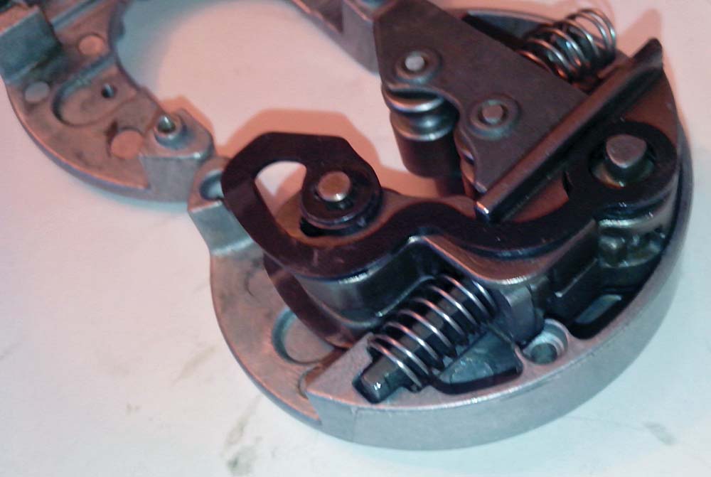

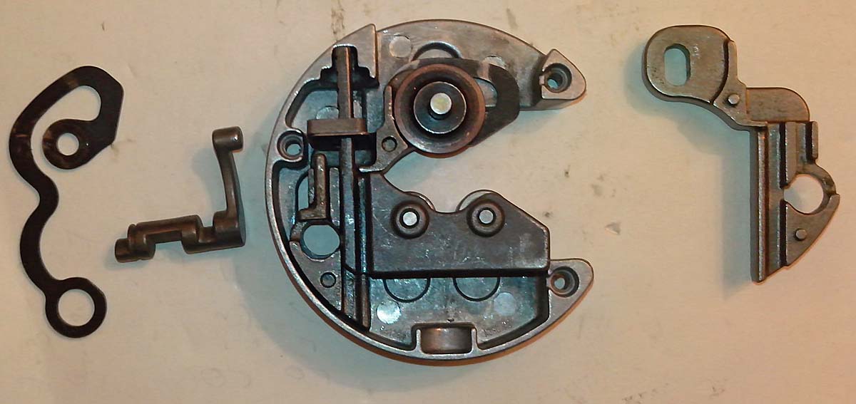

23.04.2013 в 21:41:12

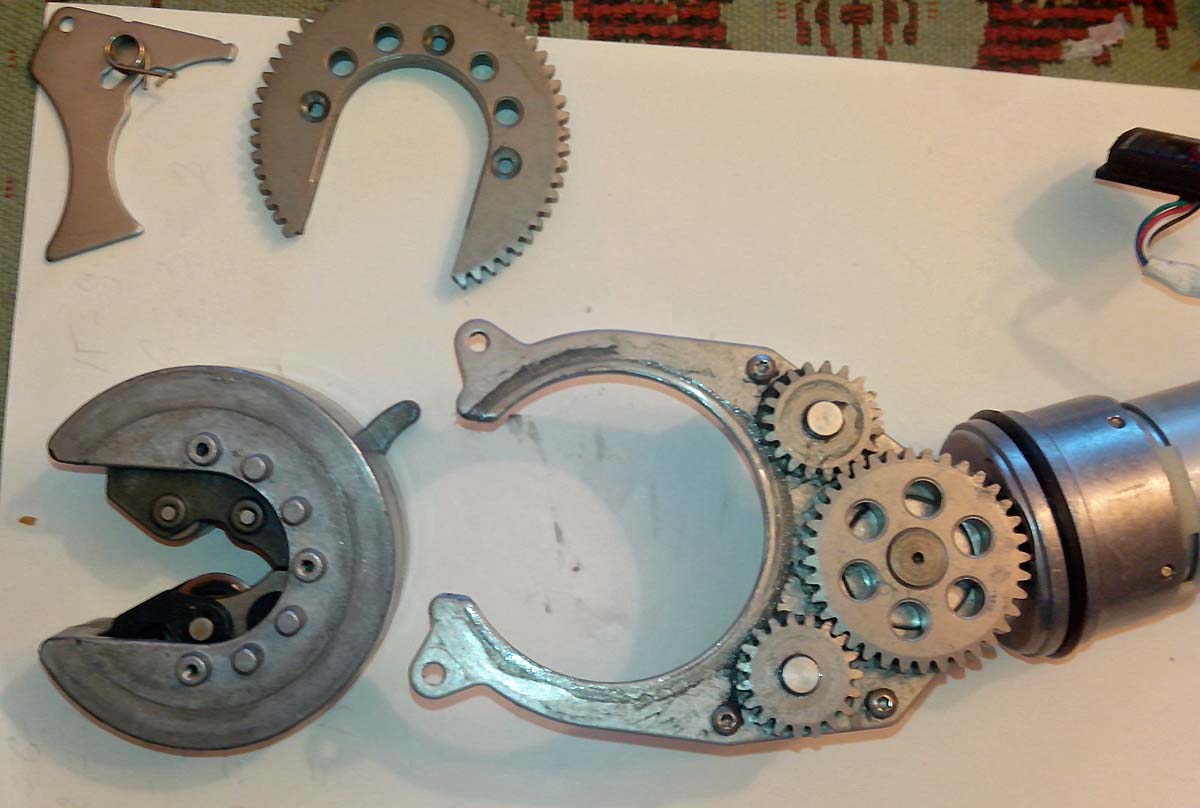

Kvost написал : Ну что, как я и сказал. Только пружин там не две, а больше Проверьте эксцентрик поджима ролика.

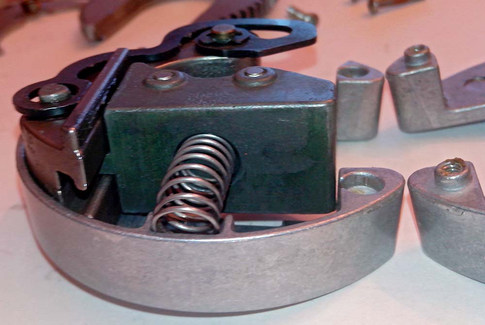

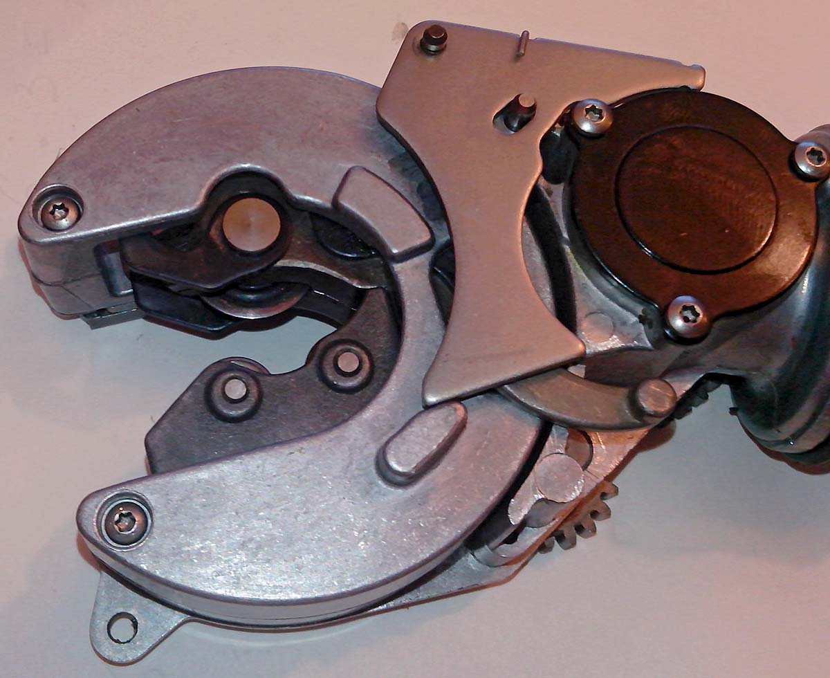

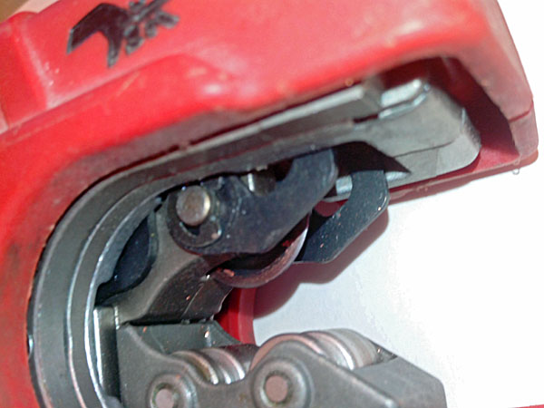

Пружин там всё-таки две, и как я теперь понял, они не задают прижим ролика, а всего лишь поджимают катки и режущий ролик к трубе для автоматической подстройки под диаметр трубы. А вот прижим даёт поворот рычага (3) который за счёт эксцентрика давит на толкатель (4), а тот упирает площадку (2) в зуб храповика на распорной планке (1), причём прижим очень сильный - пружинами так не надавишь. Попробовал позажимать разные трубы: при зажиме 22 до поворота эксцентрика свободного хода по зубу остаётся 2мм, а вот при зажиме 15мм и 18мм - зазор около трёх и гораздо меньшее усилие на рычаге. Сами зубья на планке расположены равномерно - расстояние между зубами около 3,5мм.
Фото дальнейшей трепанации:
Кардинально отредактировал сообщение и изменил фото, просьба ознакомиться заново.
kvost
kvost
Сообщений: 39258
23.04.2013 в 21:55:46
Ssshaman написал : Пружин там всё-таки две
Вот эта чёрная "загогулина" это тоже пружина. И она основная - подача от неё зависит, а две спиральные только за "прищёлкивание" отвечают. Износа посадочных нигде нет? Если есть, то это чётко объясняет цену тела в 30 баксов :)

23.04.2013 в 21:58:13
Ssshaman, спасибо за проделанную работу. Она была достойна более бурного обсуждения. Не замечали, на пятнашках недорезанных не оставалось каких то следов, которых не остаётся на других диаметрах? Ещё могу предположить, что в направляющей подачи роликов образовалась выборка, что тормозит подачу в определённом месте.

23.04.2013 в 22:13:09
Kvost написал : Вот эта чёрная "загогулина" это тоже пружина. И она основная - подача от неё зависит, а две спиральные только за "прищёлкивание" отвечают.
В принципе согласен, но мне кажется что чёрные загогулины скорее ограничивают нажим ролика, после поджатия эксцентриком.
Kvost написал : а две спиральные только за "прищёлкивание" отвечают
Именно так.
Kvost написал : Износа посадочных нигде нет?
Всё чистенько.
Kvost написал : Если есть, то это чётко объясняет цену тела в 30 баксов
А цена объясняется скорее тем, что я брал у того продавана 5 инструментов в куче и из общей суммы вычел среднюю цену тех самых инструментов.
Я думаю, что надо колдовать с шагом зубьев на распорной планке, сейчас на ней 6 зубьев с шагом около 3,5мм, если подыграть шаг в районе зажима 15 и 18 трубы, то может всё срастётся. Поправил свои выводы в предыдущем сообщении, просьба ознакомиться.
