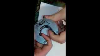

cineman написал : спасибо за проделанную работу. Она была достойна более бурного обсуждения. Не замечали, на пятнашках недорезанных не оставалось каких то следов, которых не остаётся на других диаметрах? Ещё могу предположить, что в направляющей подачи роликов образовалась выборка, что тормозит подачу в определённом месте.
Спасибо. На 15 и 18 трубе просто самую малость не дорезает - буртик внутри трубы довольно заметный, если отрезок длиной более 10см, то отламывается рукой. Нет выборки нет. Свои подозрения описал выше. Всё-таки создаётся ощущение, что немного не под эти размеры делали пиндосы. Может в официальных российских экземплярах другая распорная планка.:confused:

cineman написал : Ещё могу предположить, что в направляющей подачи роликов образовалась выборка, что тормозит подачу в определённом месте.
Либо пружина, которая "загогулина" прослабла, что наверняка. Её менять однозначно. Судя по состоянию узлов напрашивается вывод о... игрушечности данного узкоглазого изделия. Иными словами, девайс нельзя использовать в широком диапазоне диаметров и больше 15мм им лучше не резать.

Kvost написал : Либо пружина, которая "загогулина" прослабла, что наверняка. Её менять однозначно. Судя по состоянию узлов напрашивается вывод о... игрушечности данного узкоглазого изделия. Иными словами, девайс нельзя использовать в широком диапазоне диаметров и больше 15мм им лучше не резать.
В чём плохо состояние узлов? Фото телефонные на них особо не видно, но живьём всё в идеале. Вот именно размер ему безразличен. Вращается (режет) очень легко на трубе от 15 до 22 (28 у меня нет). Только вот на 22 после нескольких оборотов отваливается отрезок, а вот с пятнашкой - фиг-вам. Всё-таки я почти уверен, что плохо поджимает храповиком на 15и18.

Ssshaman написал : Всё-таки я почти уверен, что плохо поджимает храповиком на 15и18.
Нет-с. Я вам сказал всё и даже больше, а дальше вы уже как нибудь сами :)

Kvost написал : Нет-с. Я вам сказал всё и даже больше, а дальше вы уже как нибудь сами
Так почему на 22 поджимает отлично? Выработка на эксцентрике есть, но мизерная. Эксцентристет около 2мм, а выработка - максимум десятка.

Ssshaman написал : Так почему на 22 поджимает отлично?
Вдруг на 22 мм работают эти две пружины, а до 15 они уже не давят?

cineman написал : Вдруг на 22 мм работают эти две пружины, а до 15 они уже не давят?
Так я говорю про то, что рабочий ход этих пружин от силы 3мм - он ограничен пазом в корпусе держателя режущего ролика. Так вот пружины и работают в этих пределах. Я согласен, что они могли прослабнуть, но тогда не резало бы и 22мм. Купить эти пружины, думаю нереально.
Обмерил режущий ролик: толщина 3,0мм; диаметр 18,8мм.

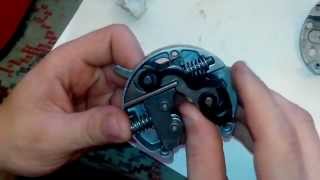

Попробовал позагибать одну пружину - поддаётся не более 1мм - далее торсионит советская отвёртка толщиной 4мм, с отвёрткой 5мм доходит до 1,5мм. С более мощным рычагом боюсь ломануть корпус.
Наконец-то ютуб видео моё переварил:
Копия видео VID_20130423_200512
Так вот загогулины начинают работать, когда на видео я завожу рычаг эксцентрика внутрь и фиксируется размер.

Второе видео готово: Копия видео VID_20130423_201203

Ssshaman написал : Так почему на 22 поджимает отлично? Выработка на эксцентрике есть, но мизерная.
Да всё потому. Мизерная выработка с учётом плеча становится большой.
Ssshaman написал : рабочий ход этих пружин от силы 3мм
Забудьте о спиральных пружинах. Они тут не причем.

Kvost написал : Забудьте о спиральных пружинах. Они тут не причем.
У спиральных ход огромный. Это я пишу про ход загогулин, причём толстой отвёрткой я смог отжать одну эту загогулину всего на 1,5мм. А ролик прижимают две. Собрал агрегат, попробовал резать: 15мм надрезает почти до конца - отрезок отламывается; 18мм надрезает слабо - на вид не более 0,5мм; 22мм - отрезает легко и непринуждённо.
