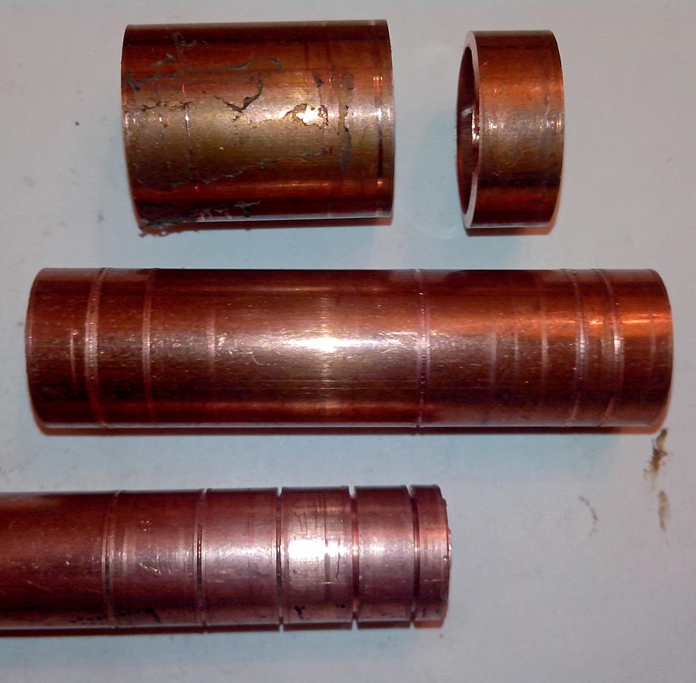

Фото надрезов:
На фото 18 как-будто просто оцарапана, а 15 - глубокая рытвина - берём за край и отламываем, 22 - три-четыре секунды и кусок сам отваливается.
