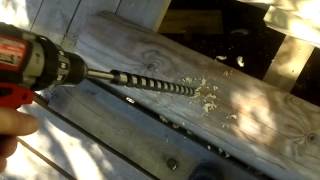

предстоят работы по электрике в деревянном доме. решил проверить матчасть на предмет пригодности.
милуоки 2602 - 4х щеточная дрель. безимянное серло на 25мм и форстнер 68мм с наклейкой деволт.
снимать одной рукой с сверлить занятие сложное, но в случае со "спиралькой" -выполнимое, а в случае с форстнером требует особой осторожности.
milwaukee 2602-20 + noname 25 мм
сверлить форстнером ей в принципе можно, но в качестве "демонстрации" и двумя руками. я для облегчения задачи предварительно рассверливал на 26 мм - после этого сверлить можно в "рабочем" режиме.

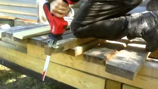

чуть попилил однорукой саблей. кто-то спрашивал про ее способности
milwaukee 2625-20 HACKZALL® Recip Saw

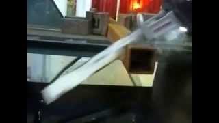

еще немного однорукой M18
milwaukee 2625-20 2625-22

Очень увеличивает скорость пиления жесткое закрепление металла, если он немного болтается то скорость резко падает

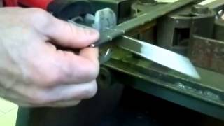

а нам нормально :) Вот вам правша :)
milwaukee 2625

Anat78 написал : Очень увеличивает скорость пиления жесткое закрепление металла, если он немного болтается то скорость резко падает
:) вот с уголком именно так и вышло, на нем "сопли" от сварки оказались и не закрепить нормально, а попытка рукой придерживать - как мертвому припарка .....
разницу в пилках не ощутил на одном и том же уголке .... обе мелкозубые по 9 зубов на дюйм....

alzp,а чего полотна такие длинные?Считай,больше половины полотна,фактически не работает,что на дереве,что на металле.Да и вибрация больше от того,что болтается.:) Я,изношенную часть от длинного полотна просто отрезаю,и дорабатываю уже коротким.
