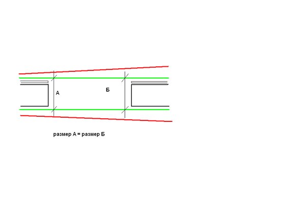

10.11.2006 в 12:49:31
Hose Новая дверь устанавливается (обычно) - после укладки плитки. Но - обратите внимание, плоскость стены коридора ( в районе дверного проёма) должна быть параллельна плскости укладки плитки и соответственно - обе плоскости должны быть "вертикальны".

10.11.2006 в 13:12:29
Здравый смысл такой порядок работ мне и подсказывал. Задал вопрос потому, что установщик дверей спросил, почему я не хочу сразу поставить двери и на туалет с ванной. А когда дойдет очередь до ремонта санузла, то просто снять их на время ремонта. И мол, ставить двери до укладки плитки даже лучше - типа в процессе установки дверей плитка может поотваливаться. Вот я и засомневался. Хм.. Еще вот это под руку подвернулось: http://www.nirgos.com/dvs.htm Цитирую: Время, когда следует
