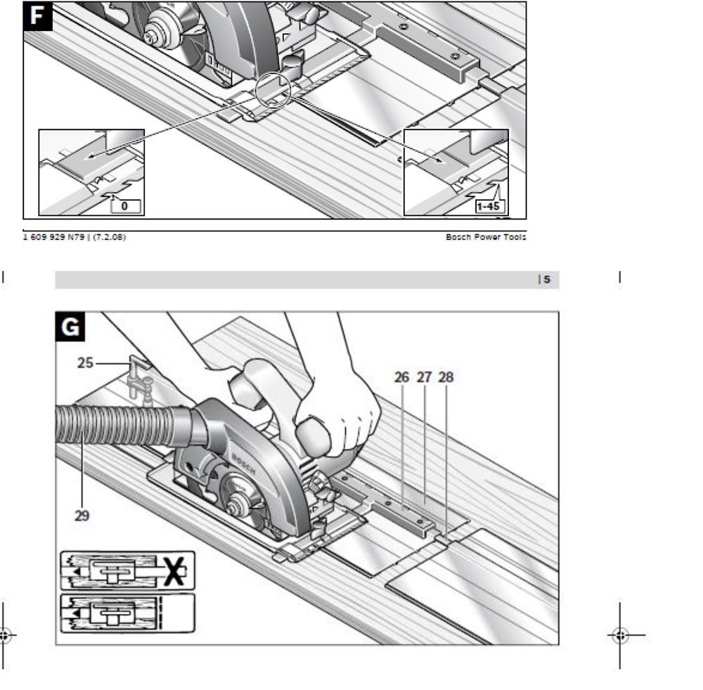

Есть задумка приобрести мелкую циркулярку Bosch PKS 40 и шину бошевскую для раскроя 18мм. фанеры. Хотелось бы узнать мнения форумчан на сколько оправдано будет применение PKS 40 с шиной?

шина- она завсегда пригодится,в данном случае...в будущем, когда другую "пилку" мож выбирать будете. Но если только ДАННАЯ работа,так сказать... ПО ФАКТУ - шинку из оргалита и прямого бруска,ну или полоски той-же фанеры сами "сочините", а денюжку лучше на парочку отличных дисков потратьте (ещё столько-же и останется) http://www.cmt-shop.ru/

Насколько я понял - PKS 40 с шиной совместно - не работает. У нее в подошве нет паза под гребень шины. Посмотрите на синих бошах - в подошвах имеется паз под шину.А на этой - нет. Таким образом - не поставить ее прямо на шину если только через бошевский переходник но это не сильно удобно. Пусть меня закидают тухлыми помидорами но если хочется пилу + шину - то я бы посмотрел на "Прогресс" судя по фото у них в подошве паз есть! И думаю что совершенно случайно - паз в подошве совпадет по размеру с гребнем бошевской шины. :) Ну бывают в жизни такие совпадения. Вотъ. Или вообще можно ИС подождать когда они свою погружную соизволят в продажу пустить. Там думаю тоже будет совместимость с бошевской шиной.

middleman написал : Таким образом - не поставить ее прямо на шину если только через бошевский переходник но это не сильно удобно.
Чем не удобен этот переходник?

При работе с переходником пила как бы фиксируется на одной точке на шине. Речь о переходнике по типу бокового упора. Есть еще переходники которые на подошву надеваются- с ними не работал, достать их не удалось. А если работать с пилой у которой паз в подошве под шину то пила едет по шине и фиксируется всей площадью подошвы. Отсюда удобство и прямота реза.Пробовал кроить ЛДСП для мебельных дел - переходник нужную точность не давал. Хотя плотницкие допуске - вполне себе в норме при работе через переходник. Ну и достать этот переходник тоже затея не из простых. Я долго у дилера его выбивал.

а можно ссылочку на переходник который прям на подошву одевается?

Brawn написал : а можно ссылочку на переходник который прям на подошву одевается?
Для пил GKS 55 (0 601 567 1..); GKS 65 (0 601 568 1..); GKS 66 CE Professional (0 601 568 7..)-Направляющий башмак 1 608 000 114
Для PKS 40-Переходник 2 607 001 375

Буду копить на синий Bosch, а пока и PKS 40 с переходником сойдёт

middleman написал : А если работать с пилой у которой паз в подошве под шину то пила едет по шине и фиксируется всей площадью подошвы.
Для пиления под углом опять же требуется переходник.

Возьмите лучше вот эту. Она тяжелее, но удобнее, и подошва + шарниры жёсткие, версия AD - с кейсом, и очень недорого. А шину Metabo. Поищите картинку комплектации шины, там в комплекте идёт ползунок-адаптор. Останется точно разметить и просверлить 2 отверстия в подошве пилы под ползунок (в нём самом 2 штифта + 2 пары отверстий, т.е. комбинаций хватит на любую подошву). Ползунок имеет регулировку люфта.
Ещё из пил можно посмотреть на маленький Rebir, он удобен расположением диска, кроить удобнее. Но подошва там какашная, как и на PKS 40. Впрочем у меня есть Skil 5140 (старая модель, не та что рекомендую) - такой же как PKS. Если закрепить пожёстче и не баловаться с наклоном подошвы, то вполне себе ничего. Диск сразу поменял на вменяемый.

2Homemaster спасибо за совет) буду думать что и как. Сегодня смотрел PKS 40 вроде ничего но напрягло крепление паралельного упора(не жесткое оно), а следовательно будет и хреновое крепление переходника для шины, что собственно и описывал middleman(((
