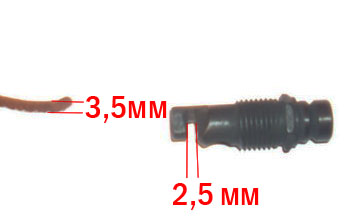

Ув. eretic 58 промеряте пож. расстояние от режущей части до стенки цилиндра, чтобы было понятно, насколько глубокопрофилированный лист (напр. металлочерепица) можно резать. P.S. Гриппу не поддавайтесть:nо:выздораливайте!

Фото и паспорт "Сверчка"

Купил 2-3 года назад, что б было. За это время порезано около 3 п.м 1,5-ки, около 20 п.м оцинковки, примерно 0,5 мм толщины. Пуансон не пока менялся. Крутил макитовской дрелью, примерно 700 вт, 3000 об. Недостаток один - для нормальной работы надо сделать фиксацию за шейку дрели, дабы освободить 2-ую руку. За свою цену, для эпизодических работ - вполне нормально.

Сегодня поработал "Сверчком". Кроил листы 1 мм.
Плюсы - легко и относительно удобно кроить, вырезать окна любой конфигурации. Края без зазубрин, краску не скалывает, металл не мнет. По линейке очень аккуратный и ровный рез. Работать можно при положении раскраиваемого листа горизонтально, вертикально и потолочно (последние два вида только в защитных очках). Минусы - с непривычки трудно держать длинный ровный рез по разметке. Просечка (в виде полумесяца) вылетает вверх до 5-8 см.( при горизонтальной работе) и очень трудно выковыривается из обуви. Начав рез лучше не останавливаться (при следующем пуске дрели можно получить нежелательную выбоинку в металле). Приговор: После небольшой тренировки работать можно!
P.S. Думаю прицепить на "сверчок" направляющую линейку для длинных прямых резов.

eretic-58 Какой привод, скорость? Край листа не подгибается?

Привод - дрель 3000 об/мин. (при уменьшении скорости получаются острые края с мелкими зубчиками). Там где проходит рез, оба края листа без деформации, даже на максимальной скорости подачи. Отлично вырезаются круглые, овальные и произвольной формы. Хуже квадраты, прямоугольники и треугольники. Тут требуется не выключая дрель прекратить подачу и точно развернуть ее на требуемый угол.

eretic-58 А по скорости реза что скажите? Как по ощущениям, какой минимальной мощности дрели будет достаточно для сверчка?

Я резал дрелью "Ритм МЭС-550ЭРУ" 550 Вт, ( по инструкции рекомендуемая мощность не менее 420 Вт). Главное - обороты 3000. Реальная скорость резания 2м/мин.

Мы режем вообще аккумуляторным шуруповертом, но у сетевого обороты больше- это лучше. А по мощности любая дрель потянет, даже слабосильная.

Интересно бы на прямой привод , или на универсала какогото прицепить.

Думаю не пойдет, стружка на таких больших оборотах будет в пуансоне забиваться.
