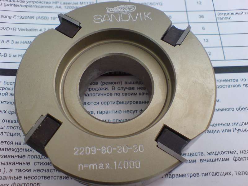

Подскажите, что за фреза на фотографии? Или точнее, от какого инструмента?

BSmaster написал : точнее, от какого инструмента
Наборная фреза от станка стоят от 2500. Эта скорее всего 4500-5000 руб
вот похожие http://www.kami-tools.ru/tools/gr_1/cat_6/

alex_k написал : Наборная фреза от станка стоят от 2500.
Спасибо за информацию.
Alex___dr написал : С учётом производителя, следует добавить сзади ещё один нолик...
Какое богатство, лежит у меня на столе. :) Даже интересно, а на сколько они востребованы?
21.02.2011 в 15:24:49
BSmaster написал :
Фреза скорее всего предназначена для снятия свесов кромки, наклееваемой на торец плиты ЛДСП, МДФ при изготовлении корпусной и пр. мебели на кромкооблицовочных станках типа IMA, Brandt и пр. Используются обычно по-парно. Предполагаю: диаметр общий 80 мм, посадочный - 30 мм, высота рабочая 30 мм, в этом случае рабочая ширина ножей - 30 мм. Стоимость одного такого ножа 30х12х1,5 мм из универсального твёрдого сплава хорошего качества около 130 руб.

BSmaster написал : Какое богатство, лежит у меня на столе
точнее можно посмотреть здесь
http://www.cmtutensili.com/show_items.asp?pars=HK~~2 уровень тот же.

alex_k написал : точнее можно посмотреть здесь
Ну если судить по этому, то не такое уж и богатство. :( Хотя там фрезы с двумя ножами, не совсем такие же. Не думаю, что стоит её вообще пытаться реализовать.
