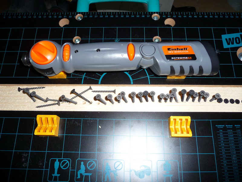

хм, даже не знаю что и подумать, то ли он реально испугался что я его отнесу, но разве такое бывает? 41 мм - закрутил почти 28 штук, потом еще 22мм - 4.5 штук, и выкрутил 27 больших, это все в сырую древесину. Поставил снова на зарядку буду пробовать еще, может просто аккум еще не раскачался...

JAZZ ясно, спасибо. Но он зараза опять что то барахлит, я уже с дуру его сломал, думаю разберу хоть гляну что внутри, потом когда собирал перетянул кольцо трещотки и оно немного треснуло, вобщем забил на это работает да и ладно, шуметь стал жутко, разобрал опять насыпал смазки хорошей, все равно шумит, где то в хитром редукторе именно в том который не в шарнире, а который двиг с ведущим валом соединяет, а до разборки не шумел, саморезы в движок уже не держаться, пластик там плохой, хотя все остальное АБС там проблем нету никаких, так в самое главное что акум выделывается, утром закрутил штук 14, сейчас 17, что случилось не понимаю, поставить что ли на пару суток чтоб хорошо прогрелся...

Evgen10 написал : потом когда собирал перетянул кольцо трещотки и оно немного треснуло
Так там оказывается есть ругулировка крутящего момента? Это то ребристое колёсико слева? Кстати у красной вариции регулировка тоже есть или всёже нет, ещё одного колёсика на картинке не увидел.

eatherly написал : Так там оказывается есть ругулировка крутящего момента? Это то ребристое колёсико слева?
регулировка есть, в красной помоему тоже только сверху

Все, нормально, сегодня 30 закрутил и где то 10 выкрутил, думаю со временем раскачается. ПО самому устройству раз интерес вижу что есть могу вкратце рассказать. В рукоятве 4 аккума NiCa китайских по 1200mA и небольшая плата со светодиодом, он только светит красныи и все. Дальше в само тело идут провода питания, там выключатель двусторонний комбиинированный с блокиратором, вниз он откручивает, вверх соответсвенно закручивает, работает все хорошо, фирма известная что то типа Liang вобщем как во всех более менее приличных китайцах, далее прямо в него встевлен движок, простенький что то типа типа ХХ-S380R на питание 4.8 Вольта. Дальше механизм трещотки - нечего нового, пружинки и 6 шариков, дальше какой то хитрый редуктор, типа муфты, трещоточная сторона каленная внутри зубы за которые цепляют 6 мелких шестеренок по 3 с каждой стороны, расположены треугольником в центр которого сцепляется с одной стороны движок сдругой сам вал, дальше сама крутилка трещотки, пластиковая резьба которая опускает 3 штока, поднимаются они естественно пружинами что ранее, не очень надежная, легко выходит с зацепления, дальше поворотный редуктор, работает он постоянно впринципе и под любым углом, а круглые орандевые зажимы только для того чтоб он самопроизвольно не двигался. Впринципе если не нужен именно этот поворотный редуктор то особого смысла в покупке такого девайса не вижу, так как по цене полно чего другого интересного, а вот с таким редуктором как раз то ничего и нету((
