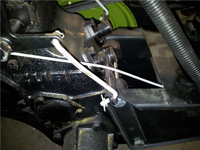

Сегодня вернулся к своей давней проблеме, не мог от регулировать положение (соосность) ремней. Победил так: Двигу не давали перемещается прямоугольные шайбы крепления
Изготовил вот такие подложки: сделал из того что быстро попалось под руку - дюраливас полоса толщиной 8мм. И получилось так: и двиг отрегулировал соосно ремням. Да и еще преобрел сегодня окучник: объехал 12 магазинов и нашел в последнем стоит 3600 руб, это к Оке, Неве....
