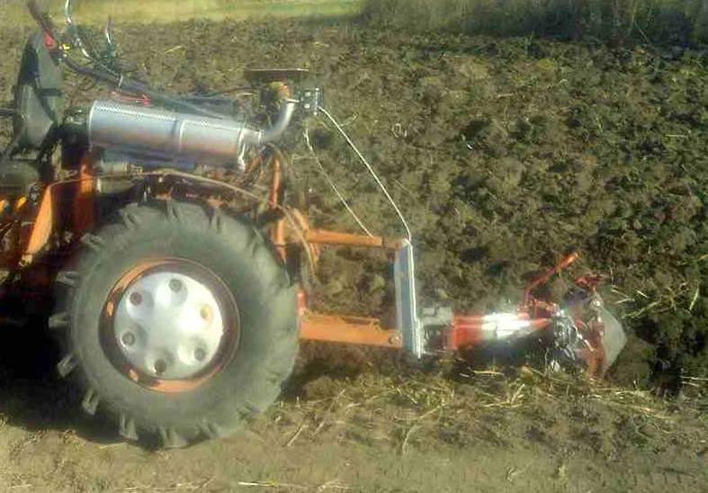

...тут важно не "уровень оси колес" а прилагаемые силы, опять таки - в теме трехточка Геннадий (Геша) все четко прорисовал, вот и отталкивайтесь от того, (про свою "петлю" забудьте) что нужно делать или 3-х точку (или 2-точку) и рычаги навески нижние , при заглублении плуга должны быть параллельны земле (или иметь небольшой уклон) (фото для наглядности)
есть еще вариант - увеличить длину стойки плуга, чтобы не сильно низко опускать нижние рычаги , но в любом случае на "петле" вашей пахать или пропалывать культиваторными лапами (остальные операции выполнять можно), нормально не получиться, силы воздействующие на плуг его будут просто выталкивать вверх - у меня это пройденный этап -вот архивное фото вроде и микротрехточка но нижние рычаги выше оси колес, как следствие, чтобы вспахать целину (см. на 5-7) пришлось сверху на плуге катать 100-кг. дядьку.....
