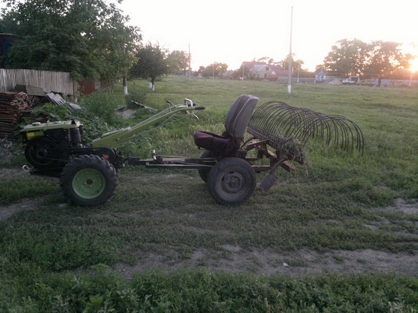

Stepa56 написал : tolstjak, Адаптер не слабоват, дышло удлинили, может есть смысл его усилить?
На этом типе адаптеров хилый узел ручки подъема - тонкая квадратная труба на 20 порвется достаточно быстро. А изламывающие усилия на дышле относительно небольшие - должно выдержать.

foot написал : А изламывающие усилия на дышле относительно небольшие - должно выдержать.
Это зависит еще и от веса "Прокладки" (между сидением и управлением) ;) Я буду делать мощное двойное дышло, где то из такого же профиля какой у вас (т.к. вес прокладки под 100 кг). :) И еще на двойном легче разместить педали тормозов, платформу для ног, рычаг подъёма инстр. Типа как на фото, только подъём рычагом, под правую руку

Stepa56, Это зависит еще и от веса "Прокладки" (между сидением и управлением)
Как раз вес прокладки приходится на колеса и не в какую не на излом дышла. Дышло работает на тягу прочности хватает труба 40х60х2. Утяжелять конструкцию ради избыточной прочности не вижу смысла. Обкатка продолжается обкатка

foot,писал На этом типе адаптеров хилый узел ручки подъема - тонкая квадратная труба на 20 порвется достаточно быстро.
Я это заметил. Пока побудет. Я его брал как основу чтоб не начинать с нуля. После опираясь на опыт Форумчан, переделаю узел подъема на тот который мне покажется самым оптимальным для моих задач.

tolstjak написал : Как раз вес прокладки приходится на колеса и не в какую не на излом дышла. Дышло работает на тягу прочности хватает труба 40х60х2. Утяжелять конструкцию ради избыточной прочности не вижу смысла.
Труба 40х60х2 полное г... Надо как минумум 40х60х4 (Собственно из чего адаптер и сделан:)). Максимальное усилие излома приходится именно на дышло позади сцепки.
