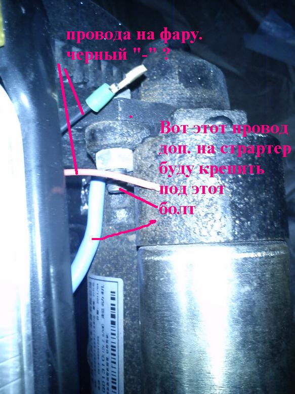

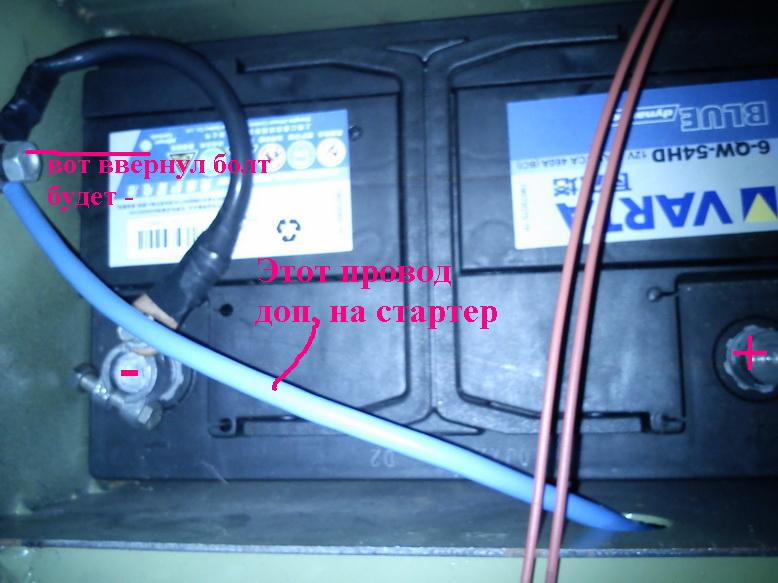

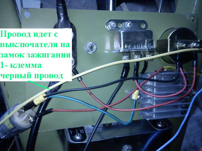

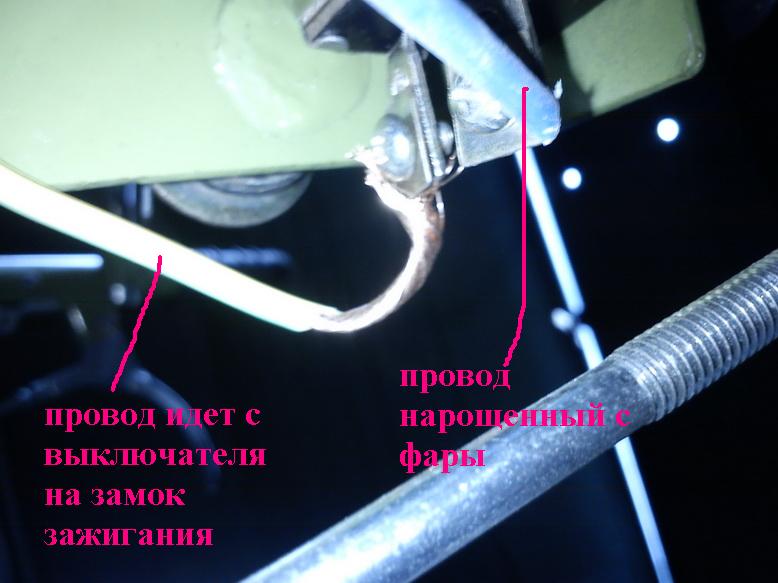

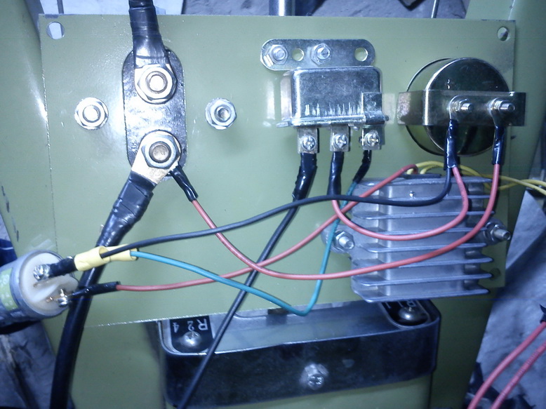

Подскажите как фару подсоединить. Торчат 4 провода. 2 красных, белый и черный. А еще есть длинный провод и кнопка.
polgeorge, откуда какие торчат Вы не написали посему опишу(цвета) как в моём МБ; Устанавливаете кнопку на установочное место(есть под планкой рычага сцепления пластина с отверстием в низу ), заводите длинный двойной провод в левый "рог"(там есть отверстие)подсоединяете концы провода к клеммам кнопки, 2е концы длинного провода один из них(концов) соединяете с любым проводом фары(черный), второй конец длинного провода соединяете с (красным ) проводом генератора, оставшийся провод с фары (белый) соединяете со вторым проводом генератора(красный)
