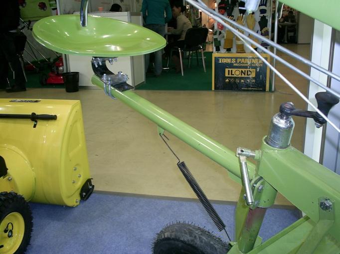

Alex77 да сиденье крепится на фрезе но проблема решается при помощи швеллера пары пластинок и балтов попробую сегодня скинуть фото и размеры мне осталось тока рога повесить да отверстие в швеллер сделать под рычаг переключение скоростей, в принципе при наличие всех железок за вечер сделать можно. Ларионовец с работой справится но не так шустро как большой трактор. Alex-nn поинтересуюсь, даже попрошу список по городам чтоб прислали. Вадим_Н с покупкой поздравляю :) Про цену на перепахать.. одни эмоции )) Пишите если что в личку так быстрей отвечу почту каждый день смотрю.

michell83 Спасибо за поздравление. Я уже доставал Вас вопросами в личку. Продолжение следует... :). После того как заведу вопросы сразу начнут появляться... Alex_nn. Усадьба отправляет DF-12 Первой транспортной компанией (pecom.ru.) Нижний точно есть в списке их хабов. Доставка будет по цене вполне соизмерима с доставкой до москвы.. michell83. Швелер под седло... Мощно... Вы, вижу, ко всему подходите основательно. Жду фотки. Я пока настроен срисовать идею с Zirka 151. там квадратная труба порядка 75 мм. с разнесенным креплением к фаркопу и основанию вилки руля

это вариант зирки это швеллер с пластинами за качество фоток не пинать снимал на телефон )) чуть позже размеры напишу Насчет трубы 75.. пробовал я просто плуг вешать так чтоб перед поднять приходилась на ручках висеть и это при моих 75кг веса.. поэтому швеллер решил ставить )) продолжение: швеллер №16 1500мм в процессе от него отпилил 100мм ушло на часть к которой крепится сидение пластина 300мм х 100мм х 5мм ими сделан крепеж к мотоблоку болты обычные для колес штук 30 наверное где то не считал пластины что задают подъем швеллеру срезаны на 270мм
