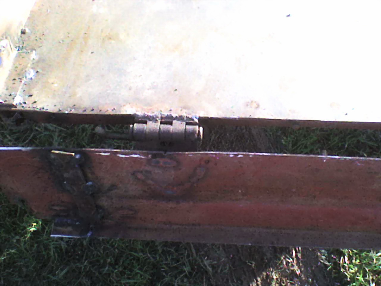

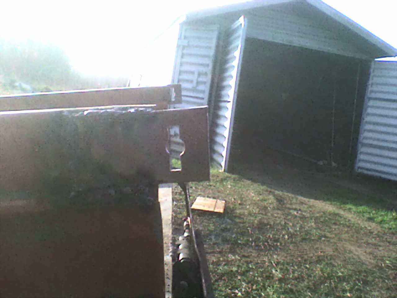

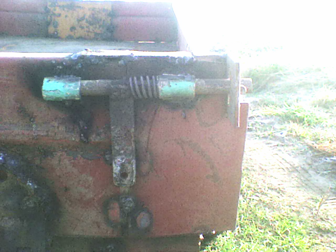

zil-131 написал :Игорь 1977, Я так понимаю у Вас там и тормоза установлены? если да то не можете ли поподробнее описать Вашу систему тормозов на прицепе?
Добрый день. Тормоза на прицепе есть, долго я не мудрил, воспользовался идеей Владимира Козака, за что ему большое спасибо, посмотрите его ролик на Ютубе, https://www.youtube.com/watch?v=Z9NdQsbuuUw Тормоза "провозные" получились, но вышел один нюанс, на мокрой глинистой дороге глина наматывалась на колеса прицепа забивала тормоза... тогда хватил я лиха! Еще обнаружилось такое дело, глина попадала на ремни, сцепление, забивала ручьи на моховике сцепления.... итог перевернуло ремни и разживало их в тряпки, как приехал в общем не понятно... Смотрю загрузчик фоток на сайте стал удобнее, загружу фото сцепки по "В.Козаку" сделал так и работает! проверено перевозкой пчел, березовых дров, песка,... гравия....
Добрый день, это трос натянутый ( не помню как он правильно называется) натяжником. Получилась такая пространственная конструкция, укос с МБ давит в низ на дышло, прицеп стремится завалиться под нагрузкой в перед, в следствии чего или делать дышло толстым, или "подпереть" перераспределить нагрузку с помощью троса натянув его от МБ до прицепа. Надеюсь понятно пояснил. Если не что то не понятно, на листе бумаги нарисуйте схематично конструкцию и так же схемотично как ложаться и перераспредиляются нагрузки.
Вот более подробное фото растяжки с низу. Думал что мешать будет, или оборву где нибудь.... не получилось оборвать, пару раз цеплялся, землю режет, дури в МБ хватает....
