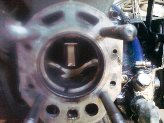

Серый не смешите народ. Так называемый Кроссер собирается у нас из китайских узлов от и до. Там где я покупал свой из тех же ящиков тогда собирались и Кроссеры на Росию и у нас они продавались как "сделано в Россия".;) Ни одна страна в мире не выпускает ничего подобного и ни в одну страну эти допотопные полуфабрикаты не поставляются кроме СНГ. Никогда ничего подобного Англия не выпускала, как и вообще МБ. Да и кто разрешит выпускать такие МБ? А вот продукция Веймы различная туда поставляется. Насчет качества: к сожалению более-менее выносливыми были ранние выпуска МБ со 175-180 двигателем. Они, многие, действительно, работают годами интенсивно и надежны чего не скажешь о теперешних.Пример ДЕНИС который действительно не слазит с него. Я своему уже менял кольца и зазор был в полсантима. Притом что я после инфаркта и тяжелейшей операции, и кроме фрезеровки огорода себе больше ничего не делал и в прицепе он пару раз отъезжал от дома на 1 км.. На АПК, в Одноклассниках то один то другой также говорят о необходимости замены. Причем более "мощные" оказываются в этом плане слабее и многие уже вскрывали двигатели и не по разу. Спасает только то что все тяжи эксплуатируются весьма умеренно из-за узкой специализации и реально наработка часовая в год мизерная. Если бы их пригрузить как те же Салюты и вспашка, и прополка, и на рыбалку-охоту, и вообще часто единственный транспорт с утра и до ночи, то теперрешние водянки "легли" бы в первые месяцы.
