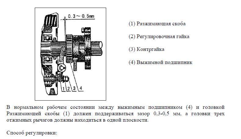

Спасибо. А теперь расскажите где этот выжимной подшипник водится и как его доставать...:confused:

Со стороны ремней имеются два шкива, один на маховике, второй на сцеплении. За ним изнутри стоит на валу этот самый выжимной подшипник .

Нагревать нужно на очень малом, что бы просто расстаял литол. Под подшипник в банке обязательно подложите пару лучинок, тряпку и т.п. чтобы он не лежал прямо на дне и не контачил металл к металлу. Остывний литол можно использовать для смазки но не ответственных деталей т.к. скорее всего решетка будет нарушена. Выжимной подшипник стоит сразу после шкива сцепления и он нажимает на выжимные лапки.

Пыхтачок и Riba4ok1 спасибо большое. Для снятия шкивов, как я понимаю, надо ослабить крепление двигателя к раме и ослабить натяжной болт? :confused:

Любопытник написал : Пыхтачок и Riba4ok1 спасибо большое. Для снятия шкивов, как я понимаю, надо ослабить крепление двигателя к раме и ослабить натяжной болт? :confused:
Ослабите ремни, отпустив натяжное и болты на раме, снимите ремни. Отпустите гайку на шкиве и снимете шкив, он на шлицах. Не усердствуйте с молотком(чугун) и при обратной сборке очень внимательно отнеситесь к тому что бы шкив до упора снова сел на место и надежно поджимался гайкой. Не переживайте, ничего сложного там нет в этих работах. :)
