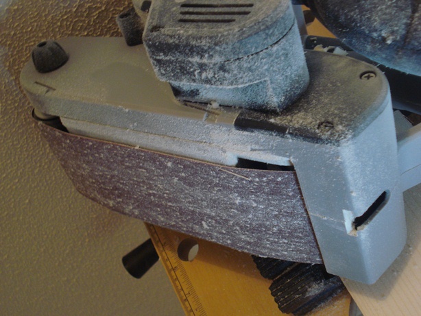

Отчет :
  1  звук ровный -нормально работающего мотора и выдуваемого воздуха , громковат может , но сравнивать не с чем кроме упомянутых в начале темы скилов . Дребезжащие на высокой ноте скилы не понравились (  просьба    не  обижаться владельцев скилов - выразил просто свои ощущения )
2   мешок маленький -- в лет забился пылью
 3   зверь  машина  - при нажатии моими 160-ю  кг только немного замедлилась (спецом нажал посмотреть встанет или нет )

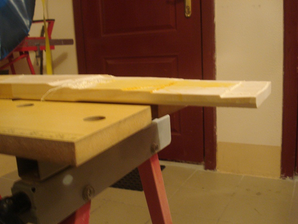

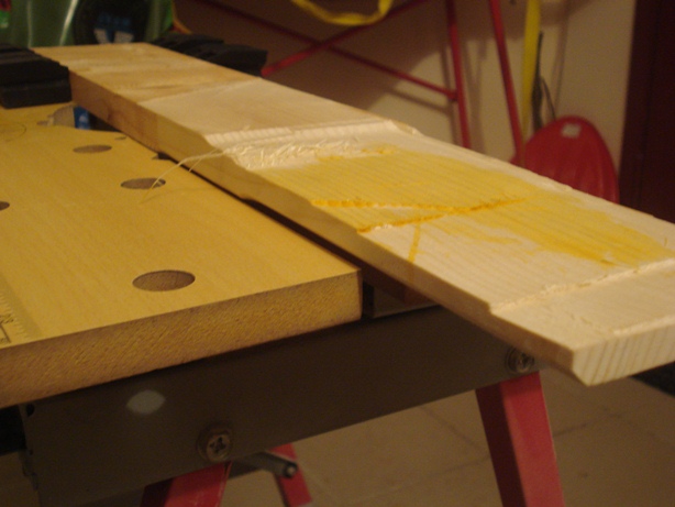

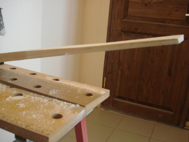

 4  махрово-волосатой доски не нашлось , по-этому изуродовал рубанком кусок нормальной ( да простят меня за такие бесчинства и доска и рубанок ) . Шкурил 3 минуты вместе с перезажимом доски за другой край . Доска где-то 600мм в длинну , 20мм в толщину и 100мм в ширину. Спецом наделал горок и уступов (мимо ходом опробовал цвет аквалака по свежей доске-желтым там мазнуто ).

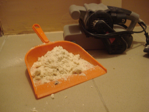

 5  пылеотсос весьма приличный , на полу окозалось всего процентов 15 пыли . Все остальное в туго сбитый комок в мешке. Хотя пылит конечно ,куда без этого .(на фото в совке вся собранная пыль )
Вывод: машинка однозначно нравится и своих денег стоит .
Выкладываю фото до и после обработки доски.

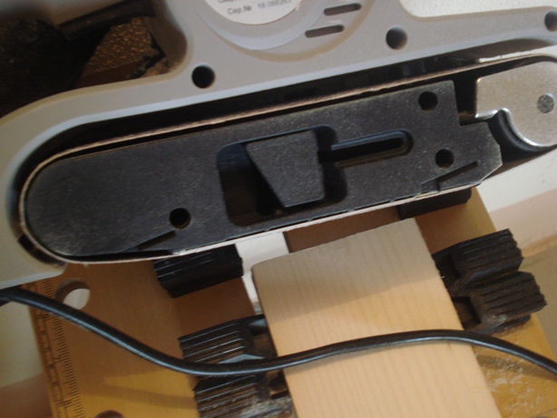

Сфоткал еще уступчики для крепления рамки и под задней ручкой виден Т-образный паз под регулировачный винт
Забыл добавить --- лента стояла родная на р-80
Рождённый в СССР
