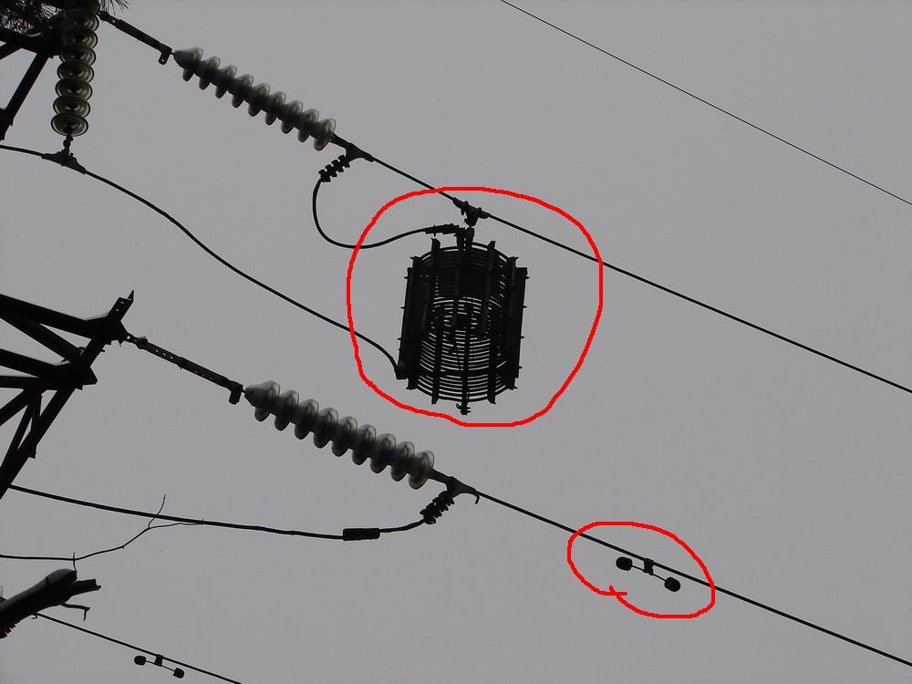

господа электрики и энергетики, подскажите , плиз, для повышения образованности, а что это за "штуки" устанавливаются на ЛЭП и для чего? обведены красным на фото

Сверху высокочастотный заградитель http://www.ramenergy.ru/print_21.html снизу - виброгаситель http://electricalschool.info/main/vl/416-vibracija-i-pljaska-provodov-na.html

о как ! честно говоря , я абсолютно не задумывался о том, что по проводам ЛЭП можно еще и информацию передавать. спасибо, буду знать теперь )
