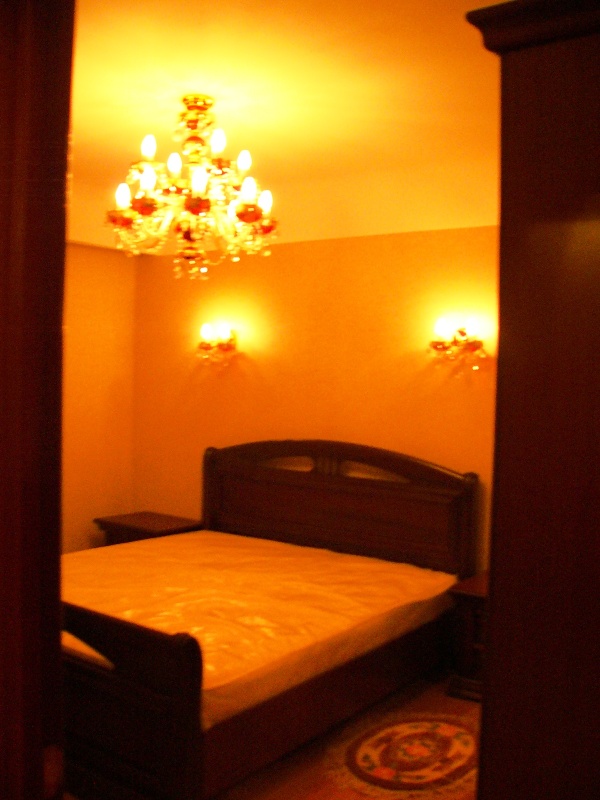

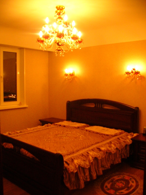

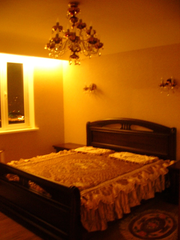

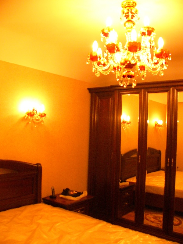

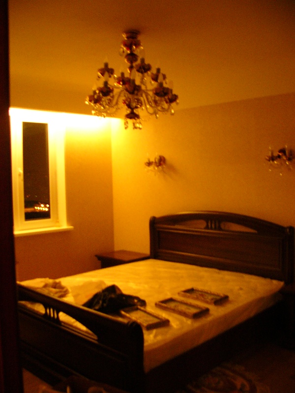

вот выбрал самые удачные фото, дело было давно и фотик простенький был.. Еще раз отпишусь, потолки низкие , 2,6 м , разгулятся было негде по обьему и высоте)))

06.05.2011 в 13:46:15
ЬарБоС написал : разгулятся было негде
Т.е. это плавный переход со стен на потолок? Красиво. Жалко из-за люстры не видно как в углах...

06.05.2011 в 14:32:51
ну в углах старались сгладить по максимуму, закруглить , грубо говоря от начала низа закругления в угол 90 градусов ставился острый трехугольник ,который заваливался на потолоки -- так закругляли всю форму, острыми трехугольниками , конечно сначала каркас из профилей и направляющих..потом штукатурка, шпаклевка.. По этому же принципу делается полноценный купол , но для него потолок должен быть высокий , что-бы вертикальная форма окружности поместилась от верхней части оконного проема. По углам переходов нет, от самой низкой точки все плавно , не сфоткал из дркгого ракурса, потому что фотик не брал масштаб больший, и комнату уже заставили мебелью, и открытое место осталось только в дверном проеме.

06.05.2011 в 14:41:14
Действительно в плане эффекта очень даже необычно и красиво...в первый раз заходя туда человек не может вообще врубится , че это такое..грубо говоря смотрит на потолок и не видит граней и окончания))))))
