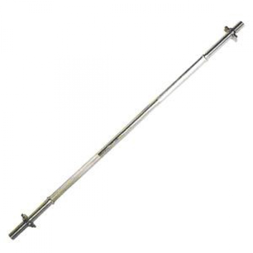

Возникла надобность приобрести турник, причём длина перекладины должна быть около 180 см. Собственно нужна только сама перекладина, чтоб выдерживала вес 100-120 кг при такой длине. Второй день не могу сообразить, где искать такое чудо? Турники смог найти максимум 1,2м.
Подскажите хотя бы направление, где искать? :)

Сулейман написал : где искать?
А гриф от штанги не подойдет? Как раз 1,8 м

01.03.2011 в 14:28:58
Да не, он тяжеловат

01.03.2011 в 14:32:50
Водопроводная труба 50-ка. Хотя совсем не эстетично- надежно, дешево, практично.

01.03.2011 в 14:35:22
50 многовато - неудобно.. 32 - боюсь не выдержит. Сколько видел таких турников, все гнутые немного.

DSP007 написал : Водопроводная труба 50-ка
Хват неполный получится. При заявленной длине
Сулейман написал : 180 см.
водопроводная труба не выдержит-нужна арматурина :) нерифлёная

01.03.2011 в 15:07:56
А если взять трубу 32 с толщиной стенки 2.8 и вставить в неё трубу 25 ?

01.03.2011 в 15:11:02
Продается с названием не турник, а ПЕРЕКЛАДИНА ГИМНАСТИЧЕСКАЯ. Спортивный снаряд, состоящий из стального стержня-грифа (диаметр 28 мм, длина 240 см), укреплённого горизонтально на двух стойках на высоте не свыше 255 см.

Труба Ду 25х3,2 длиной 1,8м при нагружении 120кг в центре дает прогиб 2см. Критично?
