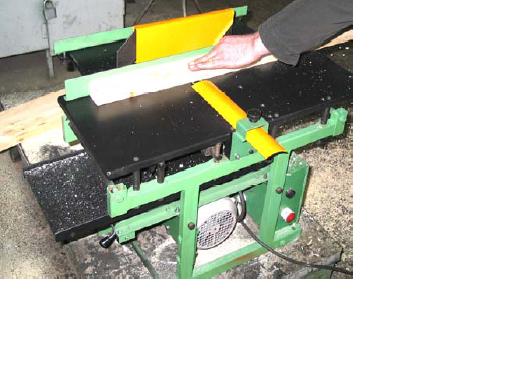

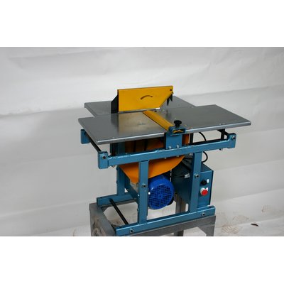

alex_k
alex_k
Сообщений: 9182
26.06.2006 в 12:10:37
Prizrack написал : думал .... смотрел станки в районе 10-15 тыс. ..... хотелось бы услышать советы и предложения ...
были варианты к рассмотрению: КС 250Б - Цена: 11 450.00 руб. СД-1 " Муравей " - Цена: 12200 руб. (правда без рейсмусования)
я смотрел в живую КС 250Б смотрел в прошлом году в офисе по ссылке см выше. конструкция сварная рама из прямоугольно профиля. столы стоят на фиксированных подставках.
высота съема выставляется при закреплении шайбами.
столы судя по фото изменились . теперь ребра по передней и задней кромкам.
раньше были по боковым.
ресмус сделан снизу под строгальным столом.
снизу ходит стол с винтовой регулировкой.
на входе и выходе валики на пружинах и когтевая защита.
автоподачи заготовки нет.
что не устроило
столы -сталь с боковыми ребрами жесткости. пока не соберешь не понятно насколько они прямые.
на сторгальном не было прижима заготовки
на рейсмусе валики без подшибников на слабых пружинах. прожал пальцами . т.е на мой взгляд усилие маловато.
нет автоподачи заготовки на рейсмусе.
в форуме отсоветовали , сказали что заготовку хрен протолкнеш.

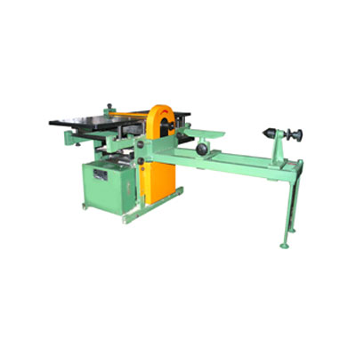

Nikolaj
Nikolaj
Сообщений: 348
26.06.2006 в 13:42:05
Пилен,фугов,фрез. 0,9 кВт ИЭ 6009А 6500 руб Пилен,фугов,фрез. 1,5 кВт ИЭ 6009А1 8500 руб Пилен,фугов,фрез. 1,7 кВт ИЭ 6009А2 9000 руб Пилен,фугов,фрез. 2,2 кВт МДС-1-01 11000 руб 4 операции - 2,2 кВт Фермер-2 13370 руб 5 операций, 2,2/3 кВт, 220/380В Фермер-4М 27680 руб www.kami-stanki.ru
