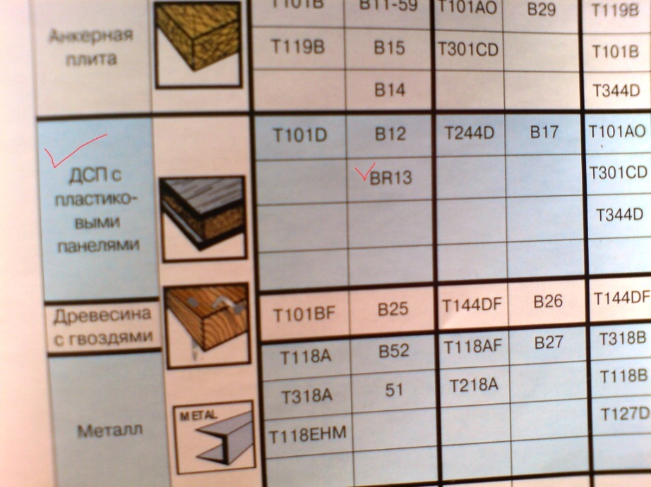

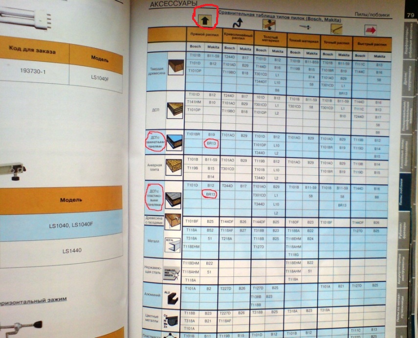

Из ссылки тов Suever выудил , что те хитрые макитовские пилки не В 13 , а BR 13 , а главное, как и предполагалось выше , они не для ЛДСП , а для фанеры и дерева предназначены.
http://www.makita-direct.ru/makita-tools.html?page=shop.product_details&flypage=flypage.tp-ecommerce.tpl&product_id=358&category_id=75 Как предположил тов. ArVicBor здесь
http://www.mastercity.ru/showthread.php?t=132677&p=2289608&viewfull=1#post2289608
  • для ЛДСП нужен зуб помельче.
    Может сделают япошки и подобную пилку ?
    Или у них там в джапане ЛДСП не используют ?

chico63 написал : А какой марки лист был и толщины ?
Марку листа я не знаю,толщина 18 мм.
chico63 написал : а главное, как и предполагалось выше , они не для ЛДСП , а для фанеры и дерева предназначены.
Смотря откуда посмотреть...

Suever написал : Смотря откуда посмотреть...
Это всё разные макитовские каталоги что-ли ? И те в первом посте на сайте макита-директ ? Ну да хрен с ними , всё одно - надо всем абсолютно ясно понимать, что идеального раскроя ЛДСП не обеспечит ни один лобзик ни одной пилкой, даже самый лучший фестул с его противосколами и прочими хитренькими делами. Об этом мне абсолютно искренне поведал лично товарищ ДОДЖ ( Дмитрий Довженко ) из Киева - он сам работает и торгует фестулом в Украине уже много-много лет - ему можно доверять, тем более глядя на результаты его работы с деревом. Он всегда после лобза обкатывает рез фрезером и фрезой с подшипничком - только тогда сколов нет, как и полагается под кромление в дальнейшем. Причём, что интересно , лично он никогда и никому, особенно новичкам в деревяшечных делах , не навязывал покупку любого фестула . Этот инструмент, впрочем как и мафель и вирутекс с вегомой предназначены именно для настоящих узкоспециализированных профессионалов-деревяшечников, в первую очередь. Поэтому, обычно , эти инструменты мастера столярных дел покупают абсолютно осознанно и спокойно-размеренно-тихо, имея в арсенале уже не один а , часто, по нескольку более дешёвых и тоже вполне качественных, но более широкопрофильных лобзиков, фрезеров, погружных, торцовок и т.д. и т. п. Ну да ладно , попробую скоро и сам в деле , пилки макитовские, в смысле. ;)
