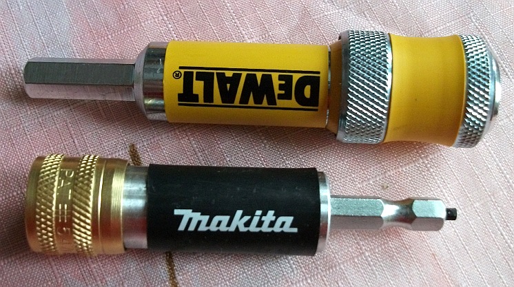

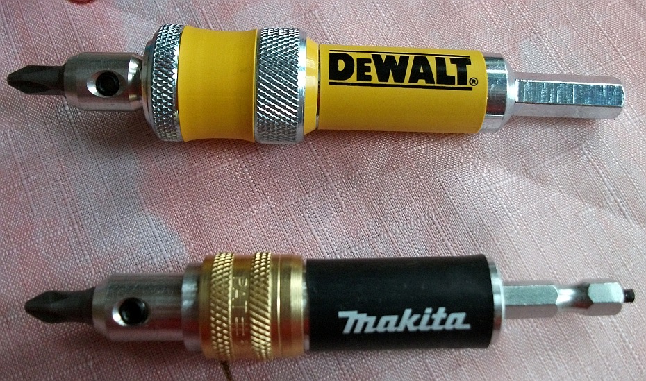

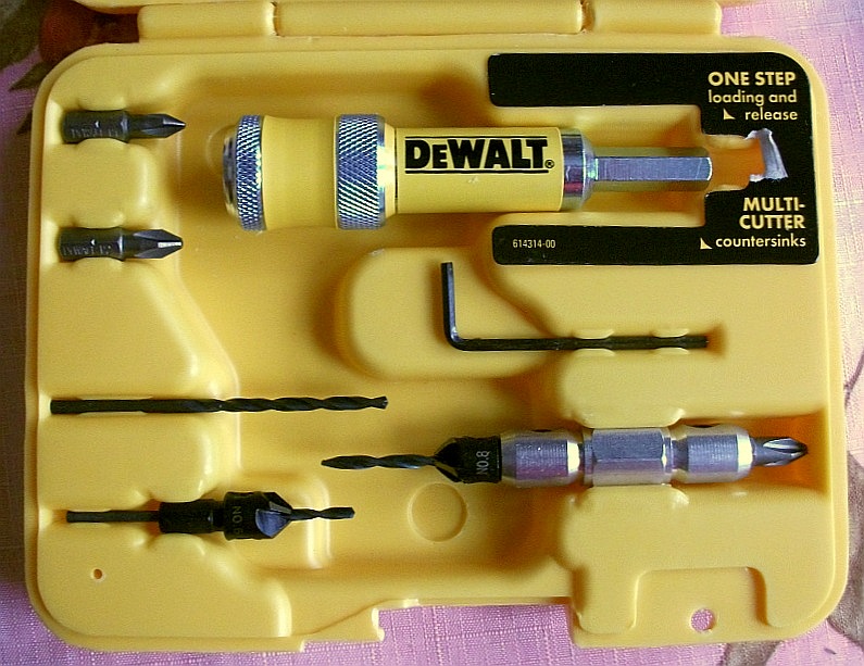

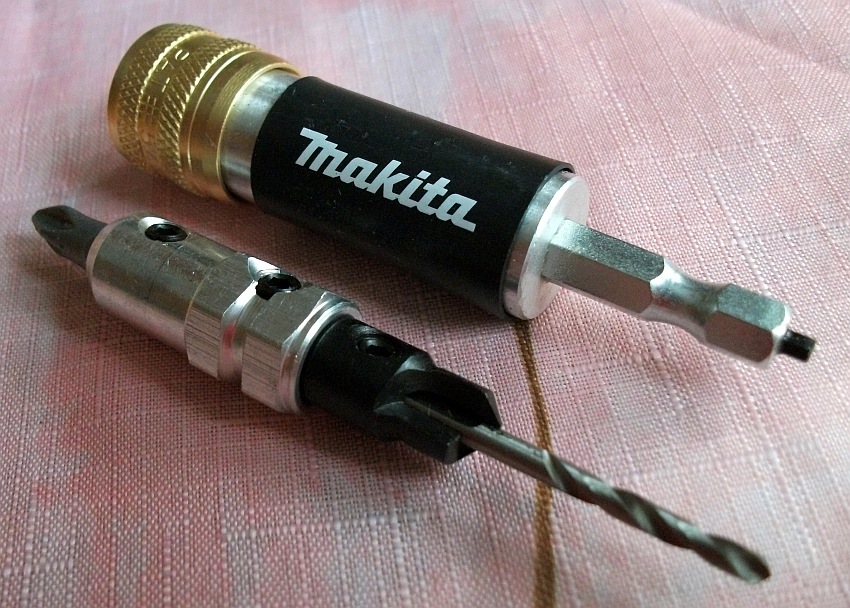

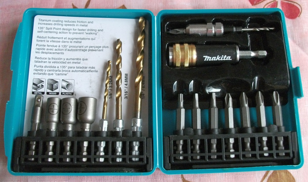

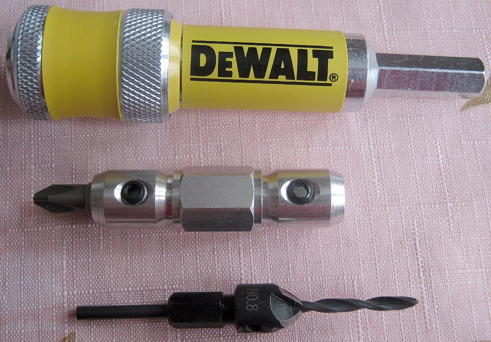

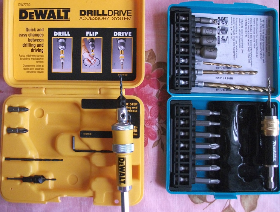

Вот такие 2 набора. Makita T-00153 17-Piece Impact Driver Drill Accessory Set DEWALT DW2730 8 Piece Quick Change Drill and Drive Set Кроме комплектации (5*, различия видны на общей фоте) сразу перечислю отличия:
  1. Макита легче, короче, в 6-тигранном хвосте нет отверстия под сверло, только ниша, видимо. Вес Макитовского адаптера с вставкой - 53 г, вес DeWALT - 113 г.
  2. У Макиты стандартный хвост с проточкой (а-ля бита E6.3), у DeWALT - 6-тигранник, который нужно зажимать в кулачковый патрон.
  3. У DeWALT замок адаптера подпружинен (закрывается), у Makita - фиксируется в обоих положениях (открыт/закрыт), но несколько так болтается...
  4. Зенковка у Makita с одним резцом, у DeWALT 4-хрезцовая.

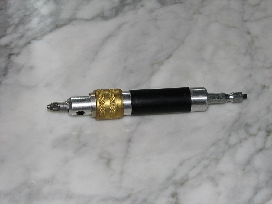

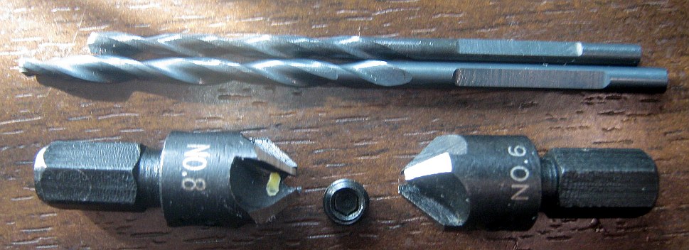

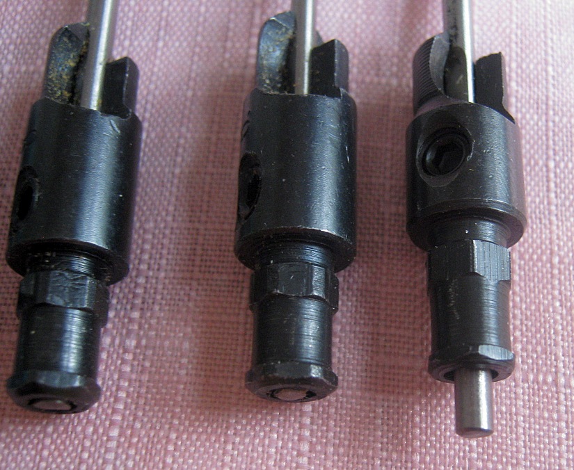

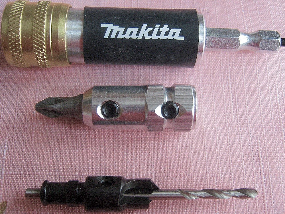

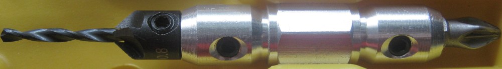

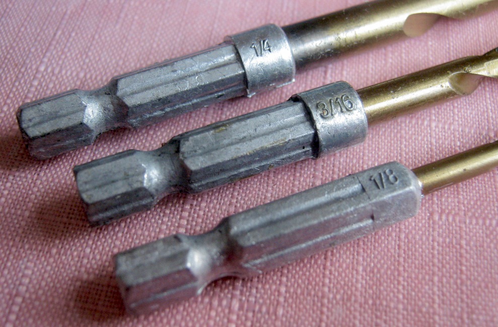

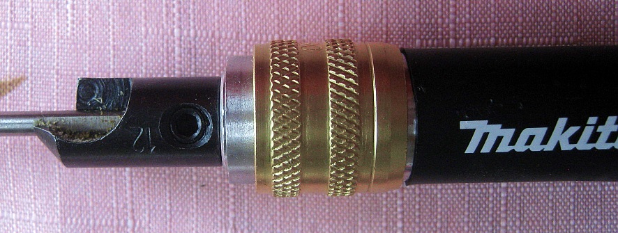

Что прикольно: на 1-й фоте слева 3 сверла-зенковки. 2 китайские нонейм и крайне правая - Макита. Взаимозаменяемы... На 2-й фотке - китайская зенковка в держателе Макит. А я-то понять не мог - зачем на этих китайских такой хвостовик...Собственно свёрла-зенковки у Макиты/китайцев взаимозаменяемы и с DeWALT, хотя у него сзади торчит сверло, которое не даст вставить в адаптер Макиты. Сверло можно выдвинуть/обрезать, тогда встанет. В адаптер DeWALT китайские свёрла/зенковки встают на ура... Тоже приятно...

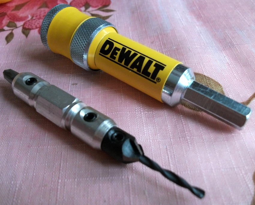

  1. Комплектация. У DeWALT есть 6-тигранник и другое сверло-зенковка. У Макиты - куча бит и свёрла. Свёрла довольно оригинальные. Таких 6-тигранних хвостов я ещё не встречал. Зажаты они по всей длине по 6-ти граням. Но сами 6-тигранники - силумин(?!) Торцевые адаптеры - магнитные (под глухари.) Биты (кроме биты Ph2, вставленной в 2-хстороннюю вставку) не произвели впечатления. Порошковый китай на вид. Наверное, уровня B&D (не совсем пластилин, но и не зачётные.) Ph2 - приличная на вид. Зато среди бит есть 2 редких у нас квадрата. Коробка у Макиты пожиже... Петель нет, замок тоже работает на изгиб...
6.Исполнение. У Макиты такой вес недаром. Она из - дюраля. Большой шестигранник - точно. И у Makita и у DeWALT в 2-хстороннюю вставку вделан магнит. Биты заметно магнитятся. DeWALT - стальной. Потому и тяжёлый. Но выглядит намного надёжнее. У DeWALT биты поприятней, но их мало (вставленная Ph2 и в отдельных гнёздах - Ph1 и вторая Ph2), зато есть ещё одно сверло-зенковка (поменьше - 6, а в адаптере - 8) и запасное сверло. Коробка хорошая (нетрудно заметить, что на фотке Амазона всё верно, кроме отсутствия петель, на самом деле - петли есть, на моей фотке они видны), замок - сдвижной.

а у макиты из зада шестигранного торчит мелкий шестигранничек чтобы винтики в зенкере крутить ) удобненько, не потеряется и всегда под рукой у деволта отдельный г-образный ключик

2 G-rafik а я думаю, что это у него в заду? :) Вот и раскрылась тайна зада :) Оригинальное решение...

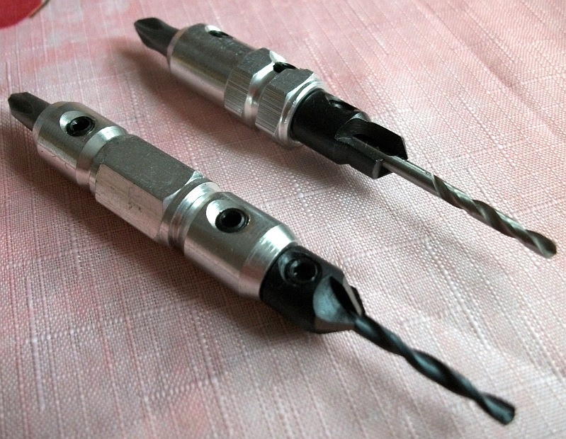

Померяю... Номера зенковок разные, а диаметр зенковок один - 3/8" (~9,5 мм) А свёрла разные: «No.6» - 2.4 мм (3/32") «No.8» - 2.77 мм (7/64") Зенковки зажимают сверло с 2-х сторон (2 винта), и, хотя на свёрлах есть проточка для зажима, зажаты они с завода по спирали, на фото зенковка №8 с максимально убранным сверлом, если убрать сильнее, зенковка не влезет в 2-хсторонний адаптер.

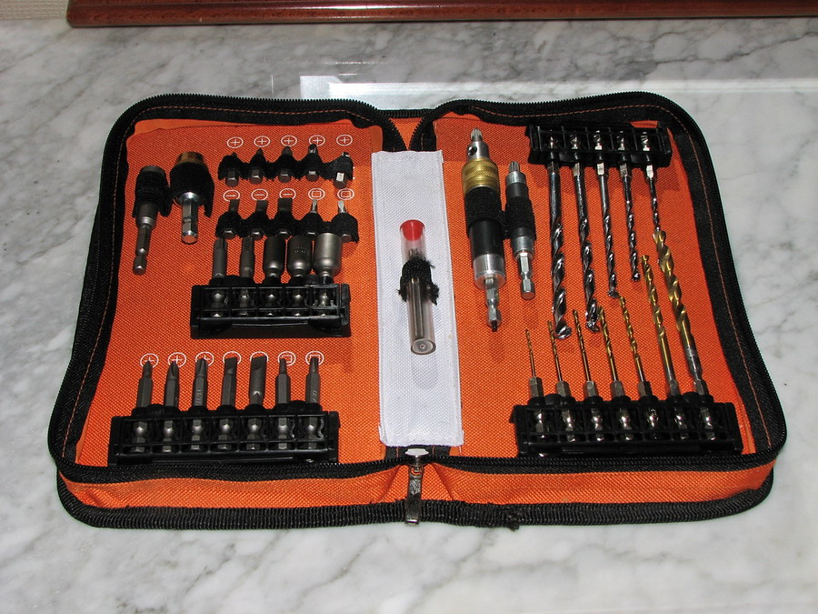

Вот мой хунхузский наборчик, брал из-за держателей (сверла гуамно) года 2-3 назад.

аднака! макита в чехле от штурма :a а на желтом кольце держателя не написано pat.xxxxxx? может макита в итоге запатентовала решение и потому клонов больше нет в продаже
