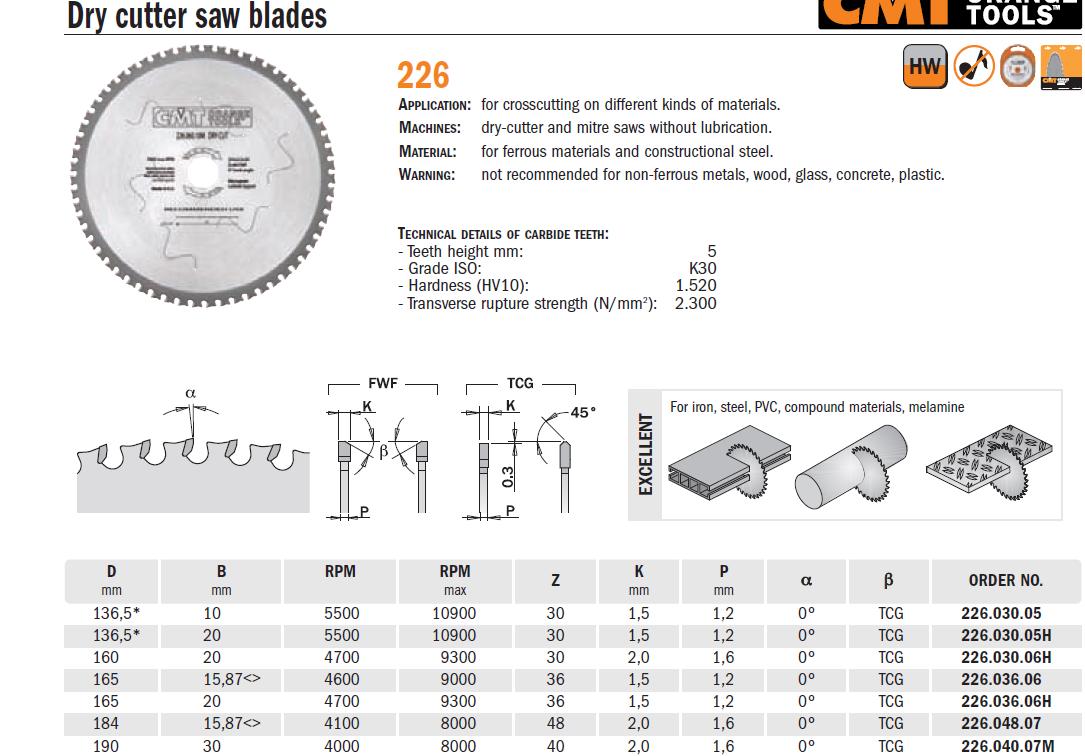

Листал сегодня каталог CMT европу и америку на 2012 год
в европейском ни одного диска на 85 мм
даже на мой размер 128*20 ничего не нашел
чуть 125*20
чуть 130*20 и все
по металлу пусто , все в большей размерности начиная от 136*20 http://cmt-shop.ru/catalog/pilnye-diski-dlya-ruchnykh-i-tortsovochnykh-pil/1419/
