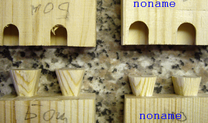

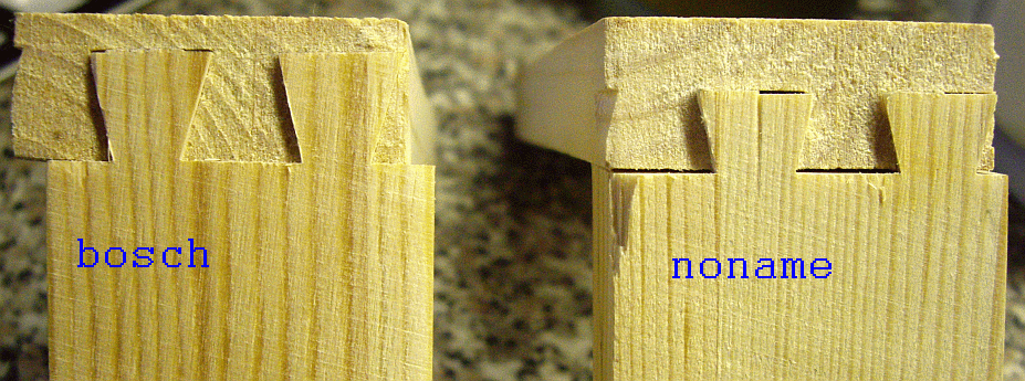

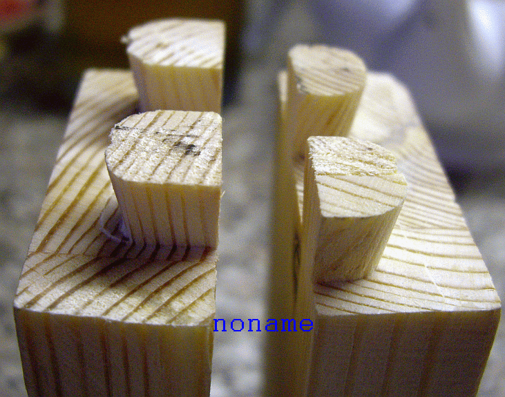

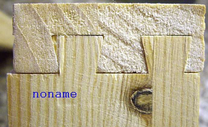

Купив канадскую шипорезку Ли (Leigh SuperJig 12") начал пробовать. Более-менее разобравшись с настройками для одного режима (полуслепой паз в один проход - one pass half-blind) я озаботился фрезами. Решил попробовать использовать в шипорезке неродные фрезы. Были 2 фрезы: Бош (дешёвая китайская, чёрная серия) и нонейм из Мерлена (набор 6 фрез за 199 р.) Всё работает, можно пользоваться, но, меня неприятно удивило качество реза. По сравнению с родными фрезами Leigh Бош просто не режет и пылит. Если из под Ли вылетают крошечные стружки, то от Боша прёт невесть что, пыль какая-то. И скорость реза в разы хуже! Чуть лучше (!) режет нонейм из Мерлена. Но очень близко к Бошу. Видимо, острота тут важна...
Варьирование глубины (толщина шипа.) Фрезы имеют угол наклона 14 градусов
