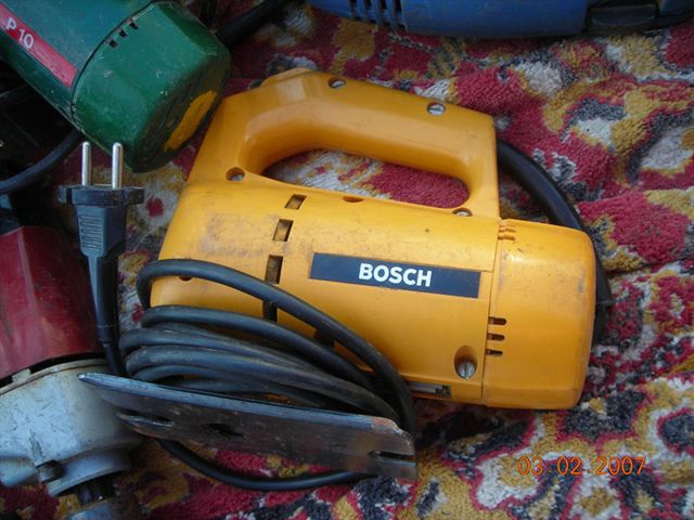

Да ладно, наехали на человека. Когда то давно Бош действительно был оранжевым. Bonk как то фото выставлял.

builder написал : Да ладно, наехали на человека. Когда то давно Бош действительно был оранжевым. Bonk как то фото выставлял.
Действительно. Мало ли что там было 100 лет тому назад.
