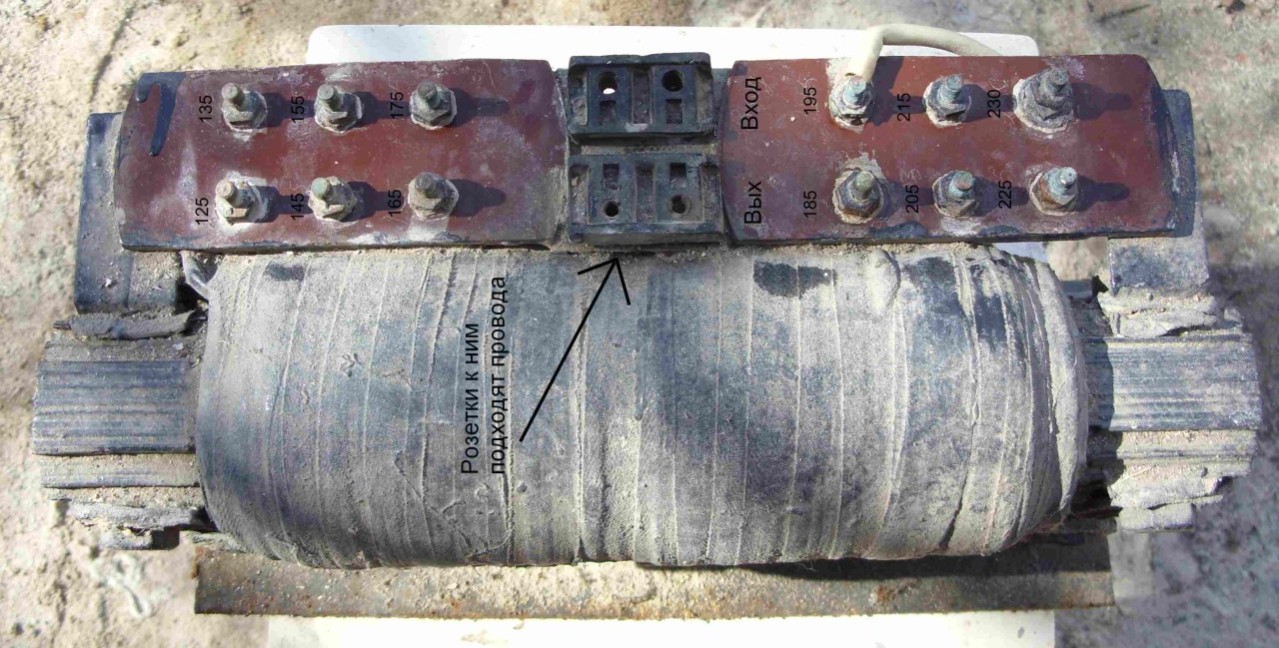

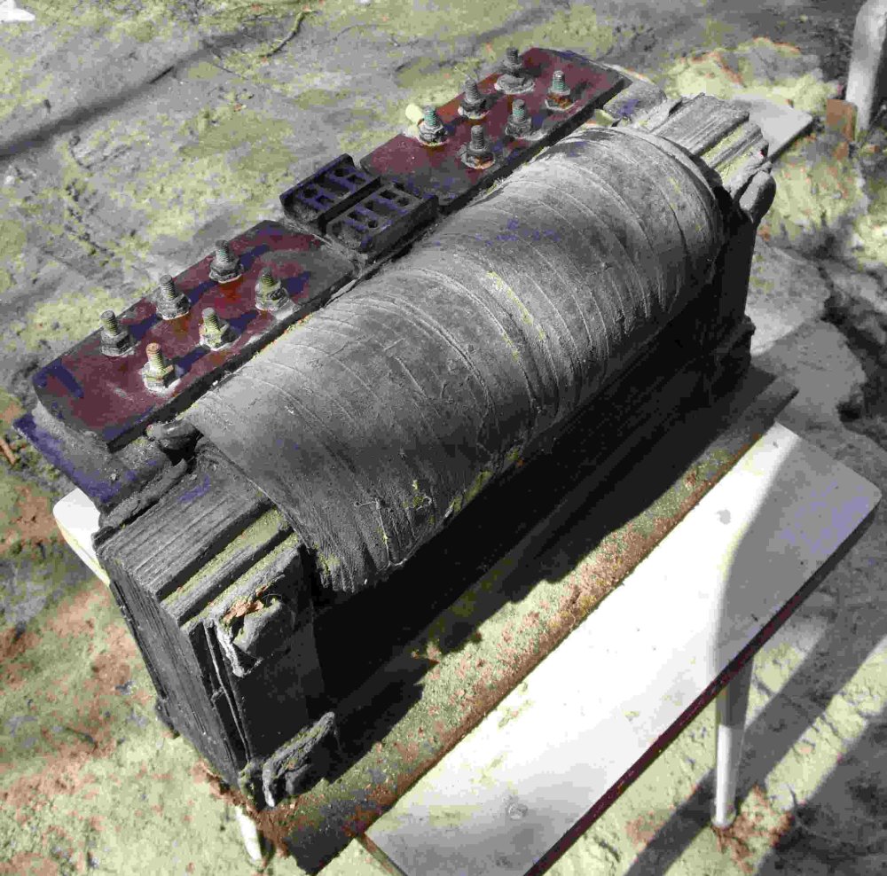

Вот мне достался самодельный сварочный аппарат. На нем там написано напряжение. На нем еще есть 2 розетки. Помогите пожалуйста разобраться куда подключать питание а куда электроды. И какими электродами варить.

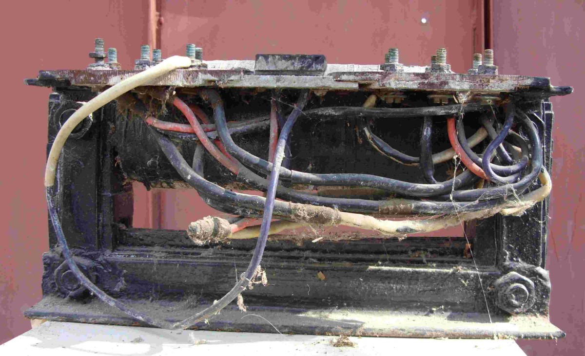

Да, так, по фоткам особо ничего не скажешь. Лучшим для Вас вариантом будет найти разбирающегося человека. Проследите по проводам. Набор более тонких, подходящий к колодке с зажимами - отводы первичной обмотки. Ее в розетку. Только надо найти второй отвод, с помощью омметра - между отводом на 230В и искомым общим отводом должно быть максимальное сопротивление (в сравнении с сопротивлением между другими отводами). Эти два отвода попробуйте включить в розетку, последовательно с лампочкой, если она гореть не будет - можете включать без нее, или последовательно с автоматом ампер на 16. А отводы от вторички вы узнаете по огроменному сечению, их должно быть всего 2. Что там к розеткам подходит - неизвестно, по фото непонятно.. Ну, вот так. ПРобуйте, результаты напишете сюда, дальше подскажу если смогу.

2Fedor_a Вы бы отвернули от самого транса колодку с розетками и сфотографировали с обратной стороны- тогда было бы проще диагностировать. Хотя смысл варить таким аппаратом- у него ток первичной обмотки огромен - на всю улицу напряжение просядет.

Мужики а вам не думается что это до исторически латр напряжения

разброс напряжения 125,135,145,155,165,175,185,195,205,215,225,230 такой латр у деда был;):applause:

Fedor_a написал : И какими электродами варить.
только переменкой
