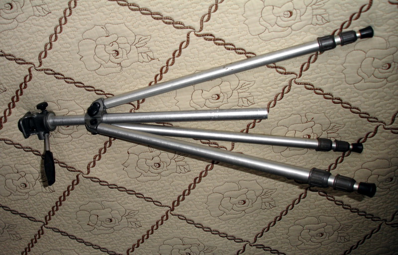

Я где то читал, что все гениальные изобретения придуманны Мужиками либо от жадности (жалко денег), либо от лени (не хотят работать руками). Наверно так оно и есть. Я тоже приглядывался к такой же, но потом увидел другую за 96 рублей и вот что получилось, может кому ещё сгодится. Не судите слишком строго делал для себя для бытовых нужд и не частого использования. А заплатить за фирменную 2250 рублей "ЖАБА" не ДАЛА.
И так:
  1. Есть Лазерный нивелир "CONDTROL XLiner Combo Set" (купил для строительства дома и т.д.)
    1. Был старый фото штатив.(использую с нивелиром, так как в комплекте маленький примерно 60 см.)
    2. Купил удлиннитель для щёток мытья окон (регулируется от1м до2м, цена 96 рублей.)
  2. Купил крепёж (пластина 40х80х2, хомут диаметр 20мм и т.д. 35 рублей.)
    1. Кронштейн в сборе (просверлил и раззенковал в потай под головки винтов два отверстия по размерам крепления хомута и обтянул термоусадкой, что бы не царапал штангу.)
  3. Универсальный магнитный держатель (был в комплекте с нивелиром.)

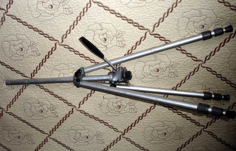

  4. В штативе переставляем головку с верху вниз, а у удлиннителя снимаем заглушку и одеваем на трубку штатива.
  5. Все комплектующие крепим на штанге ( кронштейн - на штангу, нивелир - на магнитный держатель. И примагничеваем к кронштейну.
  6. Вот так всё выглядит в сборе ( при размерах моего штатива, рабочая зона 1.2 м и удлиннителя щёток, рабочая зона 1.8 м максимальная высота подъёма нивелира 3.0 метра.
P.S. Можно было на кронштейне поставить длиннее винты и добавить пружинки сверху хомута. И тогда двигать по штанге вверх, вниз просто отжимая хомут, но не стал заморачиваться.

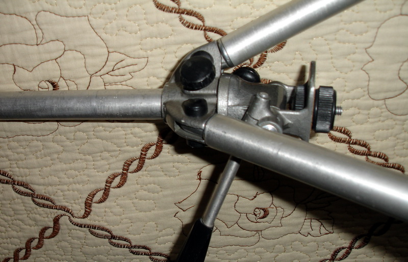

SNS1955, отлично придумано. только я не понял - как удлинитель для щеток держится в штативе. можно фото покрупнее ?

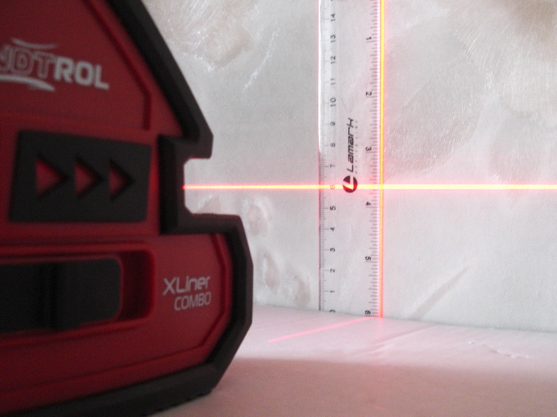

в общем я вижу это проблемой.... сейчас в магазине посмотрел горизонт где-то на уровне 11 см бывает нужно ниже - однозначно

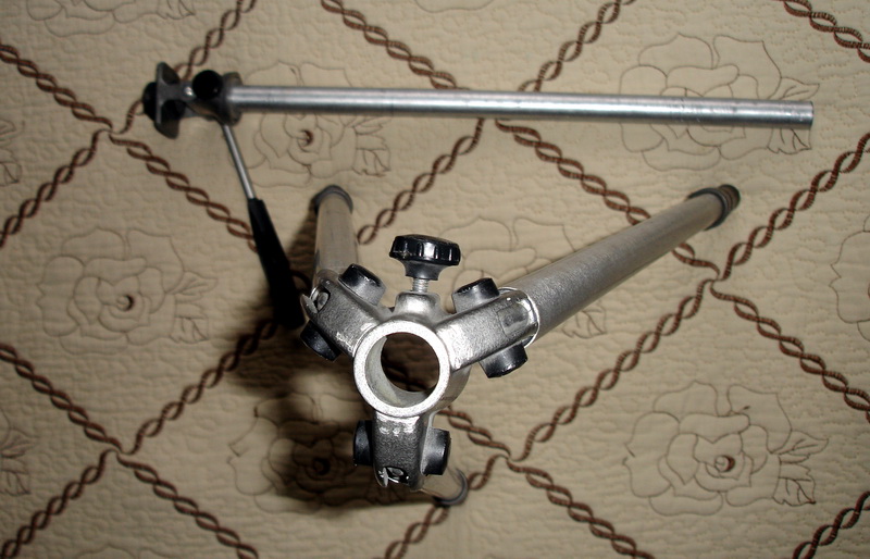

  1. У моего штатива головка закрепленна на выдвижной штанге.
  2. Ослабив винт я её вытаскиваю из штатива.
  3. И перевернув её на 180 градусов, снизу вставляю в штатив.
  4. Подняв штангу до самого верха зажимаю стопорным винтом.
  5. Поставив штатив на пол и раздвинув удлиннитель щёток на 50 см. одеваю последний на штангу. Правда диаметр удлиннителя щёток немного больше диаметра штанги приходится подматывать изоленты. На будущее хочу заказать универсальный переходник по размерам, чтобы плотно удлиннитель надевался и с резьбой на конце 5\8", что бы полноценно использовать нивелир. у "CONDTROL XLiner Combo Set" два места крепления 1\4" под фотоштатив и 5\8" под профессиональный штатив и все центра и надир проходят именно через крепление 5\8".

Сегодня специально замерил "горизонт" у своего лазерного нивелира "CONDTROL XLiner Combo Set". Горизонт получился в 60 мм от пола. А вот на этом сайте рассказывают, как можно "отбить" любой уровень, любым нивелиром, используя линейку, правило или просто брусок. Так же можно посмотреть, как при помощи отвертки и саморезов, делают разметку стены под установку маяков, лазером. http://www.architector.dp.ua/catalog/study/13/59/Styazhka--Razmetka-lazerom.htm
