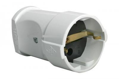

Tipchic написал : Я бы модель по старше взял. Не из за доп. мощности, а из за доп. живучести в условиях просевшей напруги. И качественный удлинитель на катушке, минимум 2.5 квадрата сечением. А то радость от подарка может очень скоро сменить печаль по умершей пиле.
vitalban Прислушайтесь к совету, а на счет сечения полностью согласен, я еще на конце вот такую ставлю, именно с заземлением- усики заземления хорошо фиксируют вилку.
