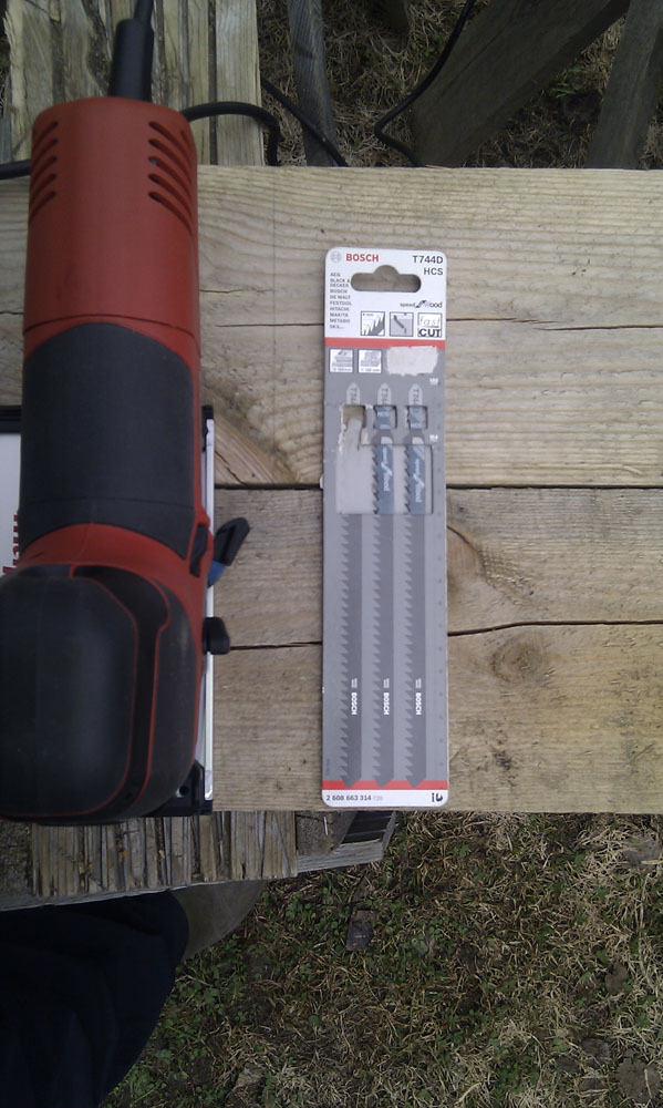

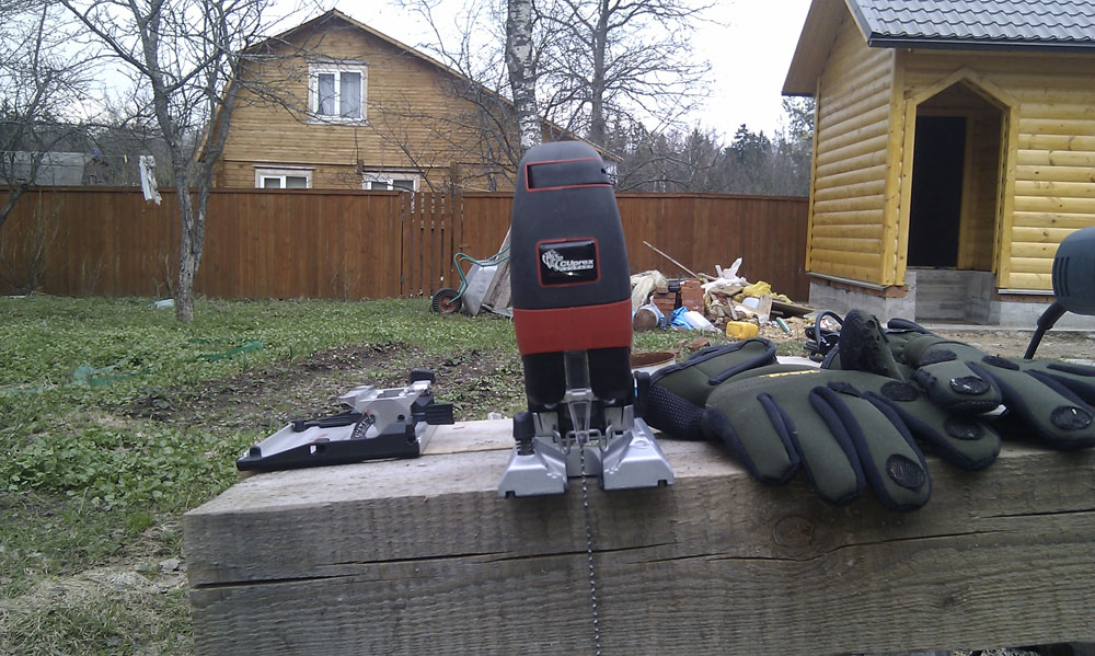

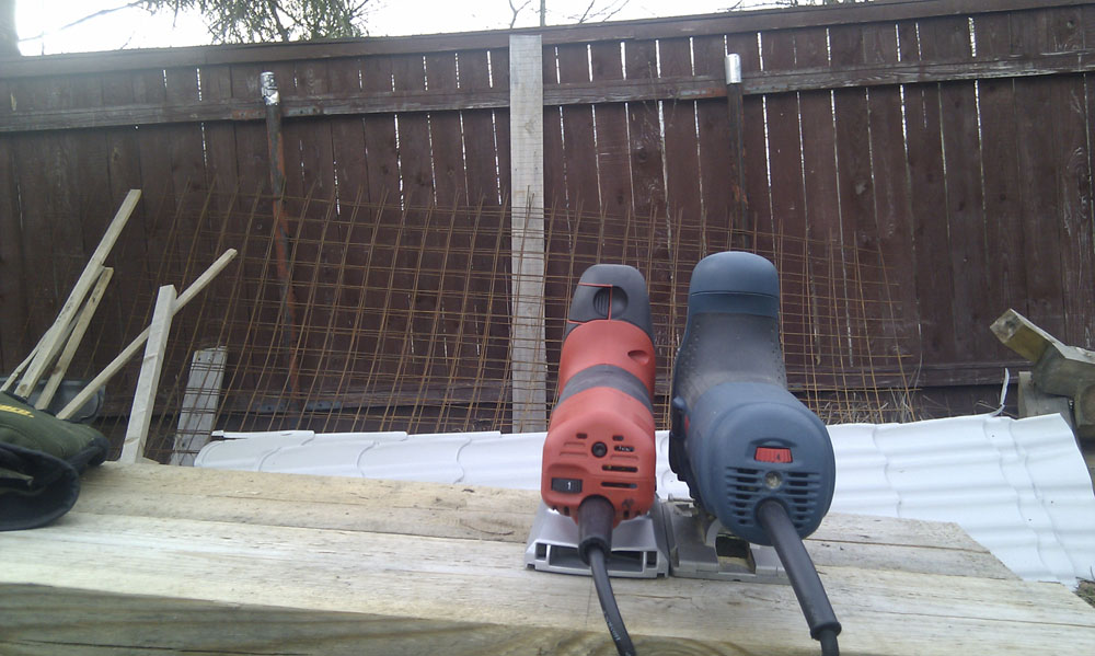

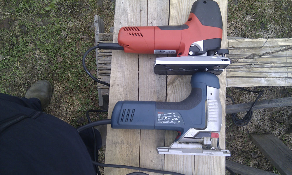

Комплект поставки: 3 пильных полотна CUnex W1; W2; W+P2 1 подошва P1-GP; 204350 1 вытяжной патрубок P1-AS; 203917 1 отвод стружки P1-SA; 204353 1 Защита от скола P1-SS; 205447 1 ползун P1-G; 205464 1 параллельный упор P1-PA; 205448 1 сетевой кабель 4 m; 077015 Немного поработал.К словам УВ.helmutivan-а можно мало,что добавить.Лобзик практически всё делает сам при легком придерживании. 1-Немного сравнения с 135-ым Bosch-ем.

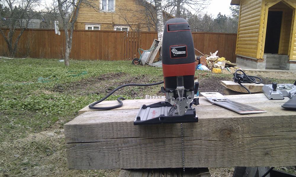

2-Брус 100х150,пилки Bosch T744D(фиксируются четко безо всяких люфтов и шатаний)

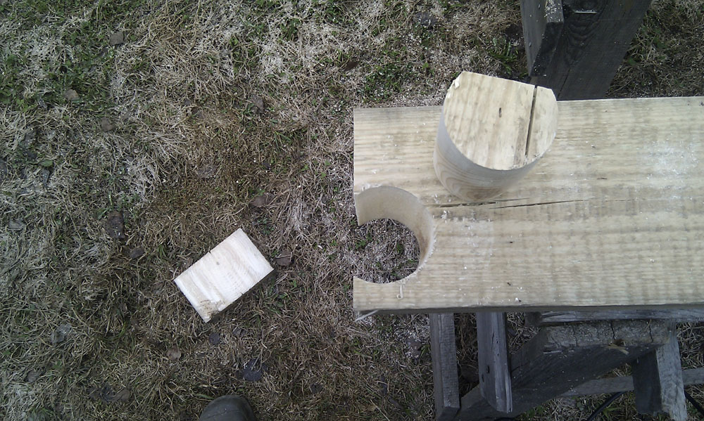

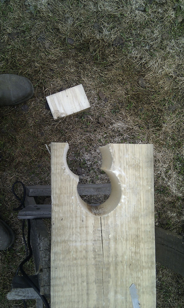

3-Резка по кругу той же пилкой.Лобзик идёт очень легко.При попытке форсировать древесина подпаливается.

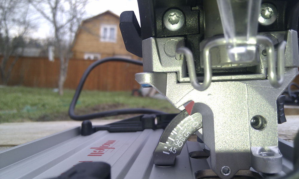

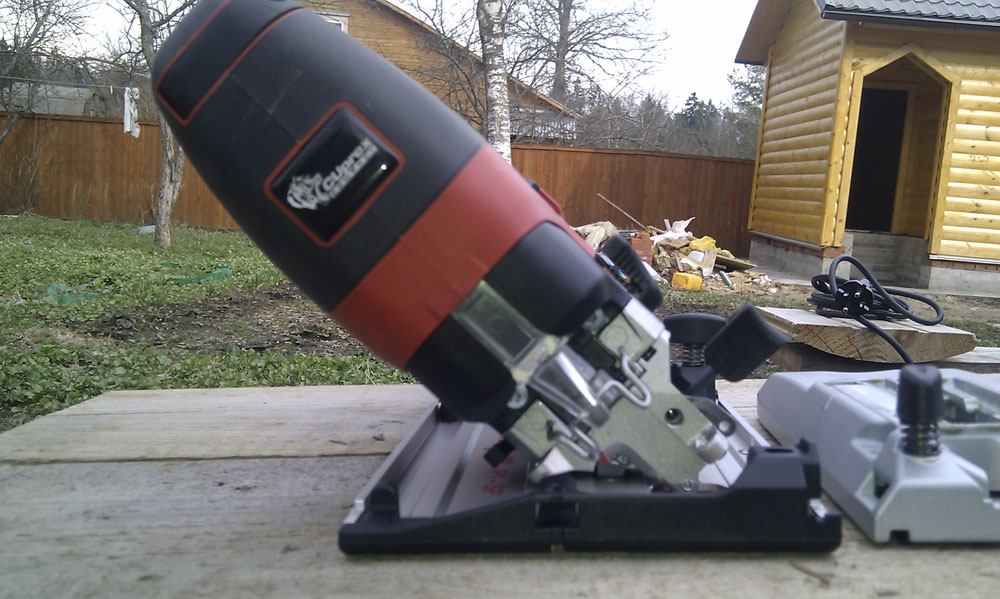

Работа с наклонной подошвой:всё регулируется легко и непринужденно по любым углом.

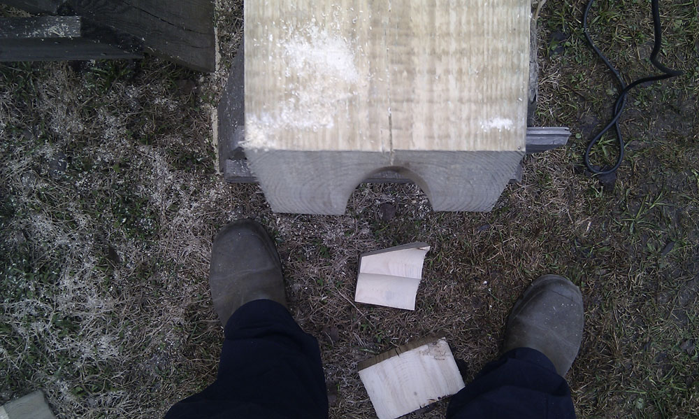

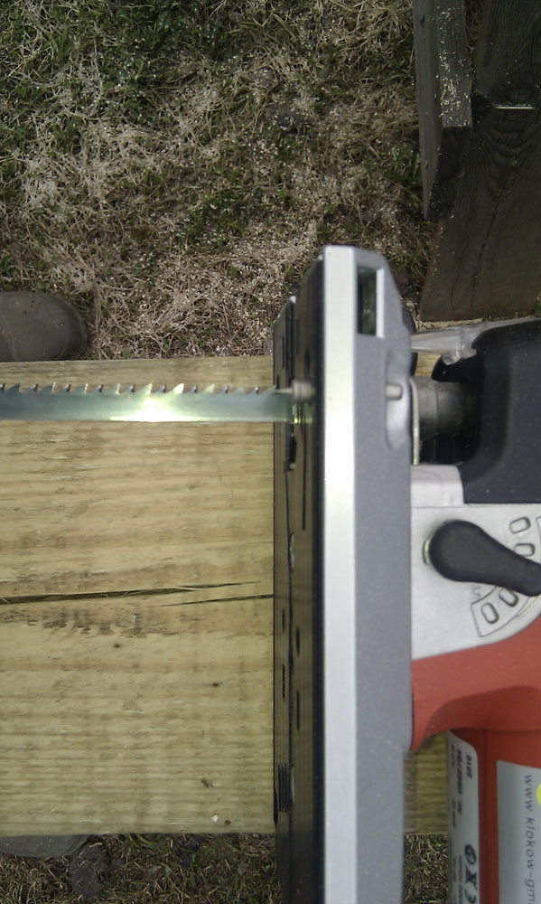

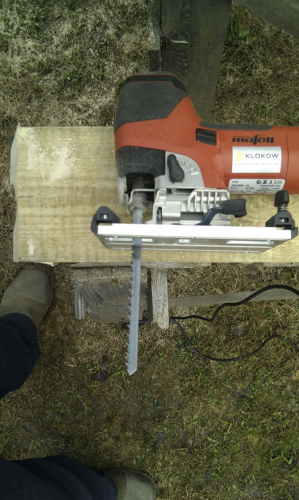

Попробовал спаянную пилку CUnex W1.Возрастает вибрация(такое ощущение,что работаешь циркуляркой).Из-за коротковатости рабочей части пилки пилить пришлось с двух сторон бруса.
Опилки по линии среза сдувает вправо очень сильно.На меня ничего не летело.Обзор реза отличный.При работе лобзик ни разу не нагрелся.Единственное пожелание к Mafell-у:сделать длинные пилки.

svetliy1963 ..Спасибо! Очень наглядно и показательно..
svetliy1963 написал : Немного поработал.
svetliy1963 написал : 2-Брус 100х150,
... ну,право,не стоило ЕГО в такие дрова... я аж запереживал...
svetliy1963 написал : Лобзик идёт очень легко
.. но тут,-успокоился... И всё-равно,-не ЦАРСКОЕ это дело..Боша на этот брус кидайте...:)

svetliy1963 написал : .Возрастает вибрация
.. это наверное от того что пилили "глухой"рез..(варвар:)) на меньшей толщине должно быть нормально...

helmutivan написал : ну,право,не стоило ЕГО в такие дрова... я аж запереживал...
Хотелось сразу проверить в условиях,близким к боевым:).Лобзик испытания выдержал,даже не хрюкнув.По-хорошему надо видео снимать этого процесса,чтобы слышать ещё и звук.Ровный и спокойный.
