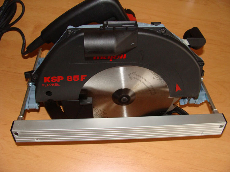

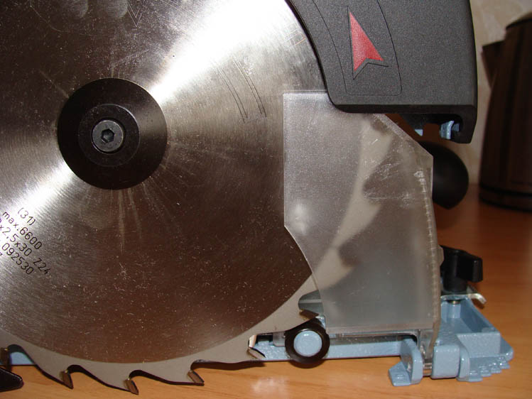

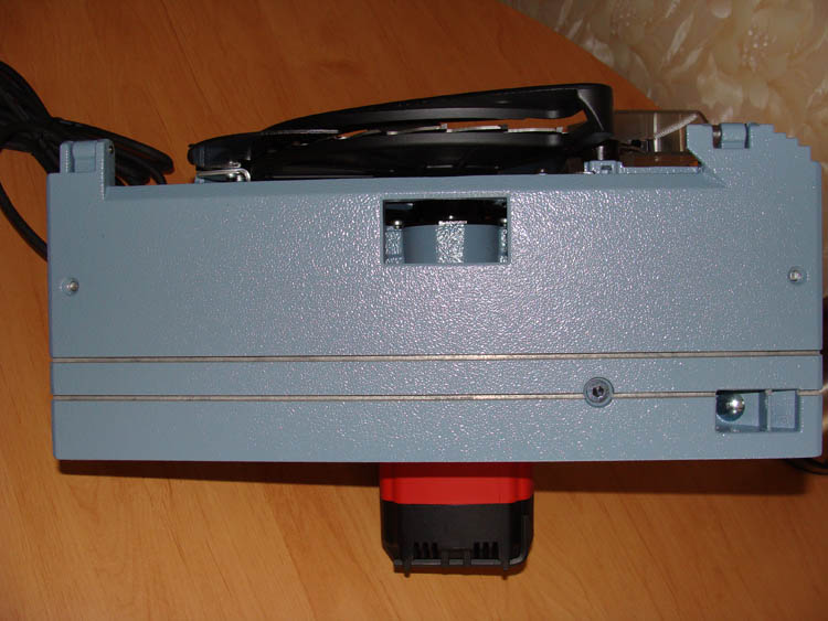

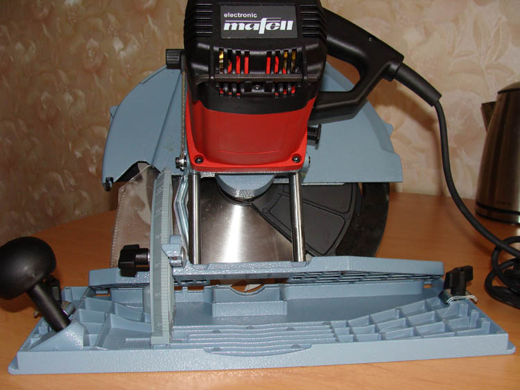

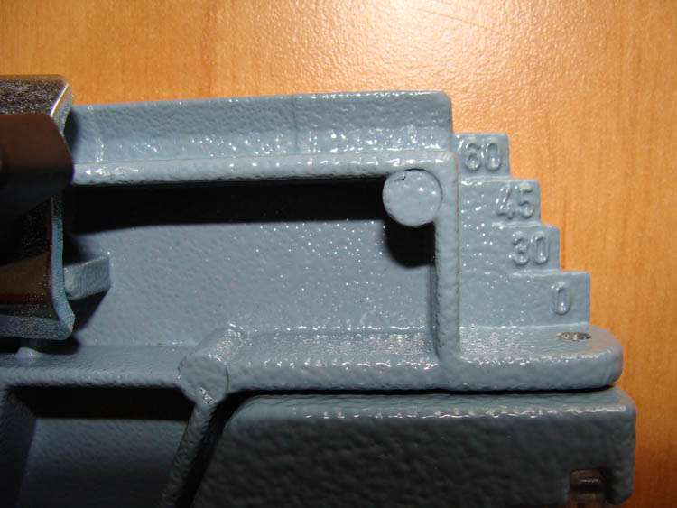

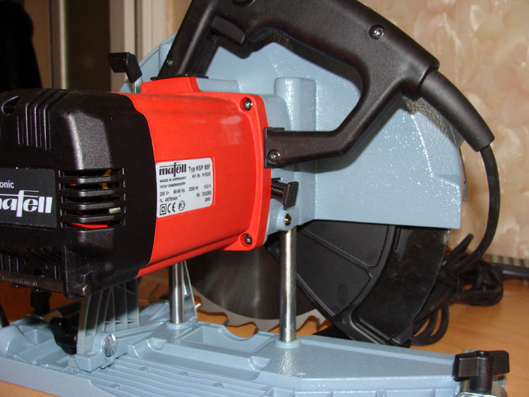

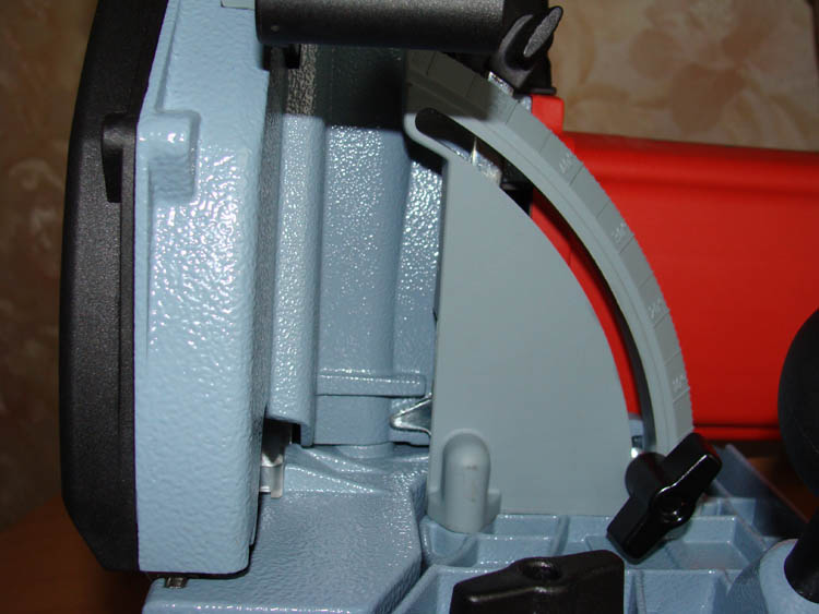

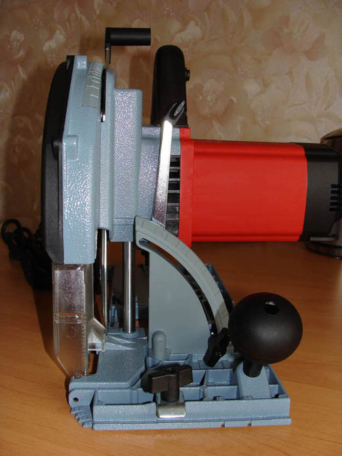

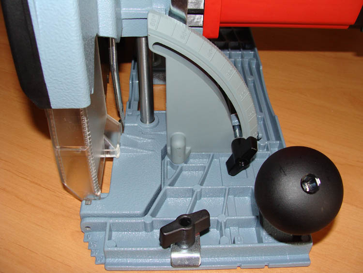

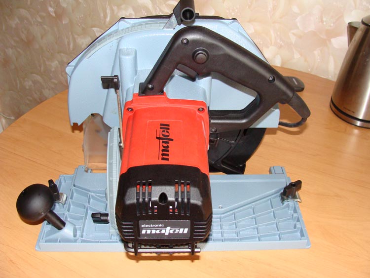

Озадачился выбором мощной циркулярной пилы с большой глубиной пропила. Основным кандидатом была Makita 5903 R. А тут представился случай купить со «знаменитой крестуловской распродажи» пилу Mafell KSP 85F по хорошей цене. До этого в кандидатах её не рассматривал, т.к. при всей привлекательности её нынешняя цена 43т.р. в Дезине, или 700 (с доставкой 800) евро за бугром абсолютно «не радовала». Аналог от Hilti WSC 85 (по сути та же самая пила только в другом корпусе) со стоимостью 32 т.р. не намного дешевле, Protool CSP 85/60 - 29 т.р. И столкнулся с проблемой: если почитать небольшие отзывы на «Мастеровом» ещё можно, то каких либо фотографий, в отличии от младших «мафелевских» сестёр найти не удалось, кроме пары самых распространенных. Поэтому выкладываю несколько фото, может кому-то пригодятся.
Свои впечатления. Во- первых порадовал вес, при паспортных 7,3 кг, казалось что будет по ощущениям тяжелее. Сама пила изготовлена качественно, приятно держать в руках. Параллельный упор, как сказал прежний хозяин-«вряд ли видел что-то лучше».Ни разу не держал в руках «протуловский» упор, но по фото в каталоге очень похож. Очень просто и понятно реализована система погружения. Большим рычагом погружаем на заданную глубину, малым фиксируем. При этом в отличии от чисто погружных пил не нужно пилу прижимать, а только толкать вперед. В принципе система такая же как и на других мафелевских пилах, например KSS 300, KS 400. Хотя для тех задач, для которых пила покупалась, наличие функции погружения является «приятным дополнением». Про «плавающий нож» есть и ролики и фото в сети, поэтому тут добавить нечего. Пылеотвод в «поднятом» положении пилы реализован вставкой из огрстекла. Патрубок пылеотвода съёмный. На подошве пилы имеются регулировочные винты для выставления диска в «ноль». В комплекте шина старого образца, длинной 1,4 метра, та которая с вырезом. Соответственно «полезная» длина шины 1,2 метра. На подошве пилы две канавки, одна для пиления при нуле-45градусов, вторая 60 градусов. Попробовал немного попилить, так доски - обрезки. Диск штатный- универсальный на 24 зуба,(Лейтц). Сложно объективно писать, т.к. такими большими пилами пилил толь 2 квт «китайцем». Первое что порадовало, что нет рывка при старте, по крайней мере в сравнении, хотя нигде в описании про плавный пуск не нашел. Напилил реек из 50-ки, нарезал брус 70х70 на куски. Понравилось как работает кожух при открытии. По ощущениям, вообще не заметил каких либо усилий и торможений. Не нашлось в гараже бруса 150х150, но думаю что и с ним в два захода справится, все таки 2300 ватт. Вобщем конечно пила понравилось, и наверное при адекватной цене у неё нашлось бы много поклонников. Но с другой стороны до сих пор в ходу пилы с распродажи, не задолго до меня на Мастеровом такую же продали. Может кому то и пригодится этот небольшой обзор. Фото пилы:

mischenkov написал : Фото пилы:
Отличная пила :)
