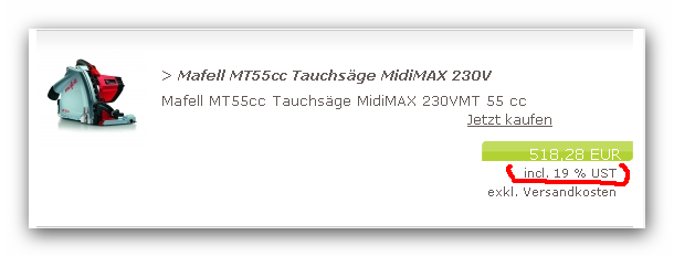

Да цена сейчас стала соблазнительная. В комплектации MidiMAX у Клокова стоит 518 евро= 20 720 рэ. В Дезине 25300. Разница в 4500р- доставка из Германии наверное столько и обойдется. Может дождемся когда КСС 300 будет тоже на 4500 дороже, чем в Германии? Мечты...

Вы забыли вычесть 19% налога :)

28.05.2011 в 20:25:04
Может ошибся, но INCL 19% UST - включая налог.

28.05.2011 в 20:31:25
mischenkov написал : Может ошибся, но INCL 19% UST - включая налог.
верно, а теперь читаем ещё раз:
Котопёс написал : Вы забыли вычесть 19% налога
При отправке за границу цена снижается на 19%
