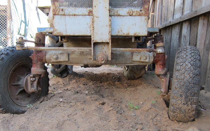

капелька написал : А если раму поднять выше передних колёс можно и не сужать. Как у Вас крепится передняя балка к раме? Какое крепление навески? Хотелось бы узнать поподробнее про гидравлику.
Можно и не сужать. Но балка то качается, и при повороте и наезде переднего колеса на гребень, а заднего в борозду, колесо клинит под рамой. Это на сколько нужно поднимать? Не сузите сразу-будете сужать потом.. Навеска с ручным подьёмом. Гидравлику начали делать, но подвернулась возможность купить "Уралец" и трактор пришлось продать.

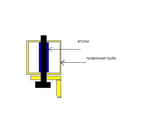

Доброго времени суток!, и все же, из чего лучшее делать раму? из швеллера или профильной трубы?,
almas
almas
Регистрация: 25.10.2009
Челябинск
Сообщений: 856
30.11.2011 в 11:16:43
SamTacoy написал : Доброго времени суток!, и все же, из чего лучшее делать раму? из швеллера или профильной трубы?,
Из чего есть. Единственное- к швеллеру удобнее крепить детали болтами: полку просверлил и на короткий болт посадил.. Профильную же трубу, придется сверлить насквозь , да к тому же в ответственных местах придется вваривать втулки внутри профиля, иначе при затяжке болтов профиль будет сдавливаться и соединение будет постоянно ослабевать.

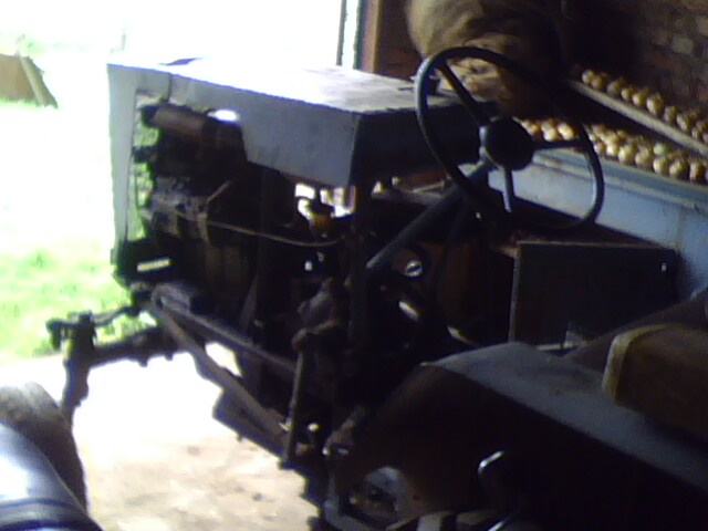

mak_80
mak_80
Регистрация: 25.09.2010
Сообщений: 379
30.11.2011 в 13:22:10
С вашего позволения и я тракторок покажу. Построили его ещё в 80-х но до сих пор служит верой и правдой.
almas
almas
Челябинск
Сообщений: 856
30.11.2011 в 15:09:41
mak_80 написал : С вашего позволения и я тракторок покажу. Построили его ещё в 80-х но до сих пор служит верой и правдой.
Замечательный трактор! Красиво сделан. Такой и нужно строить. Наш все же легковат, да и колея узкая.

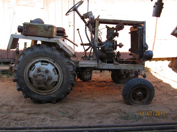

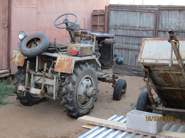

Shihan
Shihan
Регистрация: 27.01.2008
Самара
Сообщений: 2958
27.08.2012 в 22:44:44
Придётся мне произвести реанимацию с модернизацией своего тракторишки. Появился было покупатель, да исчез, ухал за деньгами и .... Вобщем есть в наличии "копеечный"движок, буду его вживлять вот в это
