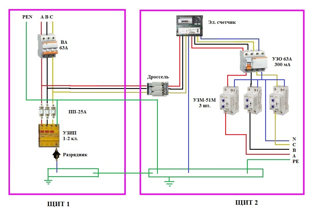

Вот что в итоге. Посмотрите.

Diman63 написал : Вот что в итоге.
Разрядник лишний. ПП-25 - плавкие вставки для сохранения целостности УЗИП, но тогда импульс проходит дальше. Расчет на 20 000 ампер. Выбирайте что важнее: сохранить УЗИП или технику. Для этого и давал ссылки. Надо отсевать рекламу и находить рационал.

Diman63 написал : Есть такие: 4 х OVR T1+2 4 х OVRH T1+2
Возьмите Мёллер SPB-12/280, он 1+2+3, думаю, что после него не понадобиться дроссель для УЗМ. Честно говоря, я не встречал требования о соблюдении расстояния между 2 и 3 или о разделительной индуктивности. У Меллера, про тип 3 написано что индуктивность не нужна...

Smily написал : Возьмите Мёллер SPB-12/280, он 1+2+3, думаю
Он класса В+С, т.е. 1+2.

Diman63 написал : Он класса В+С, т.е. 1+2.
В+С, но 1+2+3.

Стоит ли повторять класс 3 дважды, УЗМ и есть класс 3...

Так и не определились, нужен ли дроссель? Или это зависит от производителя УЗИП...

Diman63 написал : нужен ли дроссель
При монтаже дайте напуск провода и сформируйте один-два витка (как витки пружины) диаметром 5-7 см - вполне достаточно будет.

ppkvin написал : При монтаже дайте напуск провода и сформируйте один-два витка (как витки пружины) диаметром 5-7 см - вполне достаточно будет.
Обоснуйте, плиз.
