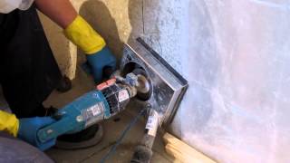

Вопрос решен. Подошла обычная 12В помпа для омывателя стекла. Воду подает отлично. Расход 1-2 литра на одно отверстие.

Технология производства распределительной коробки в монолитных стенах

BravoOrlov, у меня пока звука нет на компе... Может и были комментарии в ролике. Но вопрос.
  1. Штробление .., точнее сам ролик в реальном масштабе времени вопроизведен?
  2. Какой здесь использовали насос нагнетающий?

Опубликую некоторые мысли возникшие за истекший период использования амазных коронок и вообще алмазной технологии в электромонтаже.
  1. Алмазную технологию нужно ОСВАИВАТЬ. Почувствовать ее преимущества "с наскока" - не получится. Напротив, можно остаться недовольным от потраченных денег и не достигнутых результатов.
  2. Алмазные технологии требуют соответствующего оборудования - дрели, проливки, коллектора и прочее. Это оборудование не дешевое. Любители, занимающиеся электомонажем по совместительству вряд ли смогу себе его позволить. С другой стороны это преимущество, т.к. ни один любитель не сравниться с профессионалами при работах по ж/б, при использовании последними указанной технологии и оборудования.
  3. Лично мой КПД работы по ж/б очень значительно возрос. Если раньше я просто не брал такие объекты в работу, потому как клиенты не готовы были оплачивать реальные трудозатраты, а я не хотел работать даром, то сейчас КПД в ж/б приблизились к КПД в кирпиче.
  4. Стало очевидным, что это новейшая технология в электромонаже. Она буквально рождена и взрощена в этой теме!!! Рынок в этом сектора совершенно свободный. Уверен, что мастеров использующих эту технологию в комплексе - единицы, и все они читают эту тему.
  5. Для меня также стало очевидно, что сухая резка коронками в ж/б это пока что сильное преувеличение. На многих объектах коронки просто отказывались резать на сухую ВООБЩЕ!
  6. Тажке все заявления произвдителей коронок об десятках метрах реза в ж/б - миф. Реально 1-2 погонных метра, т.е. 20-40 подразетников. Вот такие наблюдения.

BravoOrlov написал : .... 2. Алмазные технологии требуют соответствующего оборудования - дрели, проливки, коллектора и прочее. Это оборудование не дешевое. ....
Это правильно, что просто так в хозяйство такой продукт не купить.. - дорого. Но сколько не листаю каталоги, или не смотрю сайты.. - алмазная техника для штробления/бурения - заманчивая штука! ...

а чем шлам с водой собираете? стармиксом? как его фильтр на это смотрит?

seaam7 Технология требует наличие компрессора. Даже и не знаю чем чистят фильтра, если нет компрессора. Забивается он очень сильно. Просто вибрацией ничего не сбить. Механическая очистка щеткой испортит фильтра очень быстро. Так что нужен компрессор.
Вы какие коронки используете?
При сухой резке?
Это справедливо только для России, в Европе эта технология используется уже десятки лет.

Andre_K написал : При сухой резке?
На сухую их использование лишено смысла - коронка перегревается, и алмазная крупа просто выпадает из связующего. А вот с водой можно получить производительность, близкую к максу (5 минут на подрозетник - реально вполне). Сверлить на сухую - то еще удовольствие. Так что, думаю, тут речь о чистке фильтра от мокрого шлама. Он когда застывает становится весьма твердым.
