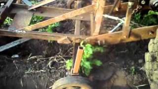

Выкладывайте, буду рад любой инфе. На даный момент готов окучник 3х корпусный, гидравлики нет, не знаю как оно вссе работать будет, но все равно на днях буду пробовать окучивать картофель.

Отличные фоты, спасибо. А я вот сегодня на одном ремешке три окучника таскал, и без гидравлики :)). Прикольно, навеску вручную ч женой подымали ;)). но результат окучивания мне понравился. Думаю еще раз повторить. Но механику все равно буду ставить, но наверное зимой.

Окучивание картофеля минитрактором.MP4
Вот вчерась окучивал, повторял второй раз, вроде ни чего так. Приму любые замечания.
