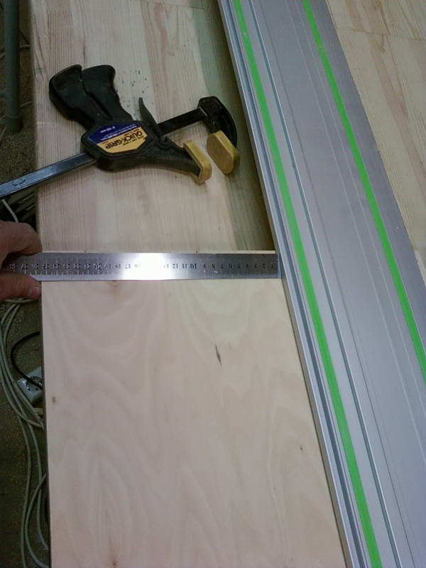

ayya написал : А как же с подрезкой то быть? Чтобы всю ленту захватить?
Насколько я понял описание проблемы: заготовка короче чем шина и концы шины свисают с листа материала? Ну так это не сложно : подложите 2 заготовки встык чтобы шина целиком лежала на заготовках.

Ayya, у вас шина 2.4 м насколько я понял. Надо бы к ней еще коротенькую на 0.7 для кроя маленьких деталей. ну например полочку 500 на 500 удобственнее кроить с маленькой шиной. И вообще как вы там в квартире поворачиваетесь с 2.4 метровой шиной? Из недорогих вариантов вполне подойдут те же направляющие от KWB. Погружная по ним не ходит конечно но в качестве упора для платформы пилы вполне себе сгодятся. Да и струбцинки к ним продаются фирменные - недорого, меньше чем в 1 тыс уложитесь наверно. Хотя противоскола опять же не будет в этом случае. Ну или если уж совсем правильно - то охотится за коротенькой фирменной шиной. Почем нынче шины от ДеВольта? Вопрос по пиле девальтовской: есть ли у них механизм регулировки люфта на шине по типу фестуловских эксцентриков на платформе пилы? И еще в ваших мини-обзорчиках пил не освещен вопрос наклона диска. У фестула например - рез при наклоне диска под углом и при диске поставленном прямо т.е. под 90 градусов пойдет по одной и той же прямой. Аналогично у Virutexa и Макиты. А у DeWalt как с этим? Это дополнительное удобство, так как не нужно переставлять шину если нужно отрезать деталь "на скос" под 45 градусов скажем. Конечно вряд ли это сильно востребованная функция, при ручном раскрое так вообще ее никто не пользует.

Для ayya. Присоединяюсь к поздравлениям с покупкой. Позволю себе маленькие советы: Включая пилу, дождитесь окончательного разгона диска и только после этого опускайте ее. Этим Вы продлите жизнь противоскольной ленте. Кстати у DW ее можно сдвинуть, устраняя зазор до диска? Устанавливаю шину, отмеряю растояние прикладывая металлическую линейку сзади шины. Правда приходится постоянно вычитать ширину шины (пила настроена на 185мм) от ширины детали. Но такой способ дает более стабильные размеры готовых деталей.
Нравится такой способ не всем. Но у нас две пилы и вторая настроена на 184.5мм. Это позволяет реже переклеивать противоскольную ленту на шине.

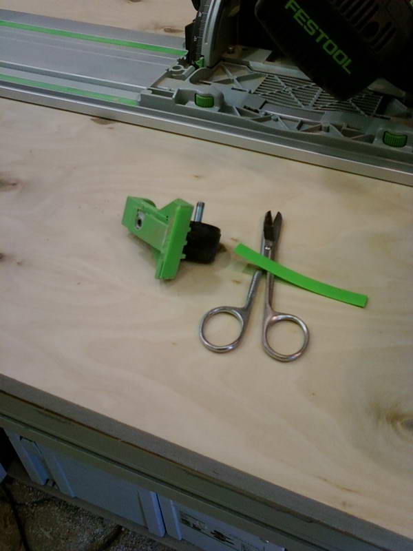

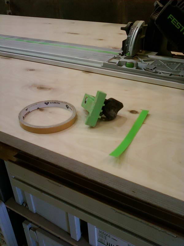

Klausss написал : Диски 160мм Фе - Ляйц по ЛДСП Egger 16мм (Шуя) держат примерно 200-220 п.м. реза. Сильно зависит от покрытия самого ЛДСП. После этого пробега приходится или менять диск, или часто переставлять накладки на противоскольный вкладыш.
Спасибо! А по сосне раза в 1,5 больше по идее должны пропилить? :o
По теме: противоскольную ленту можно ещё и переклеить 2-4 раза перед покупкой новой, так что Фестуловские 800 рэ за "всегда пожалуйста" не так и ужасно...
