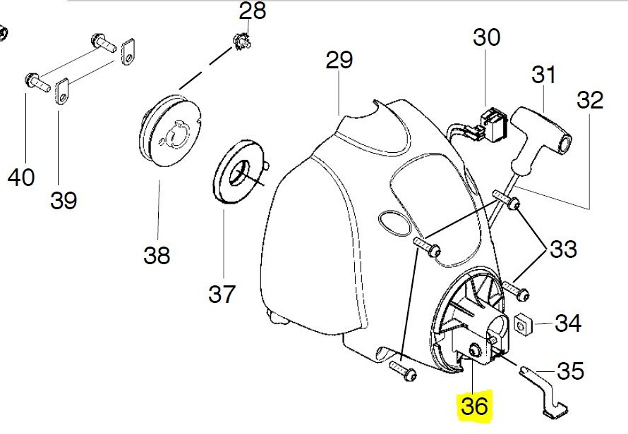

Ну вот я и разобрал.Вот причина поломки
Когда трос замените, обратите внимание на место, где заканчивается трос и начинается крючок, при этом периодически нажимая на курок, нет ли там перегиба троса. Я думаю причина обрыва в этом.

mexanikk написал : на место, где заканчивается трос и начинается крючок
А-га!Значит там был крючок!Получается новый трос будет с крючком...А я хотел старый реанимировать.Придумал вот вставить винт с гайкой и шайбой.И потом натянуть туда старый трос,зажав курок газа на максимум и открыв на максимум заслонку.Зажать,накрутив трос винтом с гайкой.Можно так сделать???:help:confused:
mexanikk написал : нет ли там перегиба троса. Я думаю причина обрыва в этом.
Полностью согласен!Уверен,что так и было.При установке,если представить как было,перегиб небольшой будет.Только как его убрать???:help:confused:

19.04.2011 в 22:54:30
ден74 написал : Редуктор разберу и смажу обязательно!А вот гибкий вал не знаю...Если только вы подскажете как правильно это сделать.
Ну поскольку ручку Вы уже сняли, осталось только ослабить винт №36 и вытащить штангу а из нее вал

19.04.2011 в 23:08:23
SERVER77 написал : ослабить винт №36 и вытащить штангу а из нее вал
Спасибо!!!:clapping:applause::applause::):):):)Теперь сделаю!А вал легко вынимается?Или вытаскивать с усилием надо?И какую смазку лучше всего использовать для смазки вала?И какой смазкой нужно смазывать редуктор?
