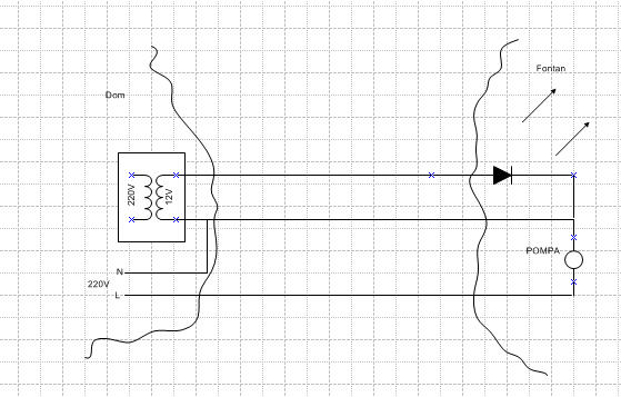

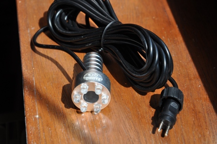

Добрый день. Купил на днях маленький фонтан в сад. В нем маленькая помпа на 220 вольт и светодиодный светильник с блоком питания на 220/12 вольт. Проблема в этом блоке. Выглядит как обыкновенная зарядка для мобилки. Но его размеры не позволяют разместить в фонтане. По задумке производителя он должен быть снаружи. К фонтану я давно проложил трехжильный кабель но не рассчитывал что еще нужно будет светильник подключать. Я пытался подключить маленькие электронные преобразователи что идут для галогенок. Их бы я попытался впихнуть во внутрь фонтана .Но светильник не загорался. Похоже им ток нужен побольше. Может попытаться найта маленький преобразователь для светодиодного светильника? Второй вариан установить преобразовать в доме и использовать одну жилу для низковольтной и высоковольтной цепи. Я набросал схему. Но не уверен что это будет работать. Хотелось бы услышать советы. Спасибо зараннее.

Так очень опасно.

так нельзя потому что третья жила для защитного заземления обязательно для насоса

поставьте блок питания рядом с насосом а от него уже запитайте светильник ваш, для питания светодиодов нужен специальный блок питания постоянного тока(продаются отдельно сходите и купите на мощность нужную для светильника), а вы пытаетесь подключить светильник от трансформатора для галогенок(они не светятся потому что не запускаются от такой маленькой нагрузки как светодиоды)

iganin написал : Я набросал схему. Но не уверен что это будет работать.
Без схемы драйвера вряд ли кто-то сможет предсказать, что получится. Но маловероятно, что заработает. Скорее всего "драйвер" из конденсатора и выпрямителя. Как вариант (если схема такая) - вынуть плату, облить чем-то герметизирующим и встроить в фонтан. Но летит к чертям гарантия.

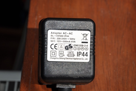

И не должен был загораться, так как на выходе преобразователей для галогенок переменное напряжение ~ 12V, а светодиодам нужно постоянное напряжение с определенной полярностью (если внутри светодиодного светильника нет драйвера с выпрямителем на входе). Более того, при таком экспериментальном подключения, светодиоды могут пробиться обратным напряжением или не ограниченным прямым током. Кстати, что написано на адаптере (обыкновенная зарядка для мобилки), которым укомплектован штатно светильник?
Предложенная Вами схема комбинированного использования AC+DC в одном проводе, с точки зрения формальной электротехники - работоспособна, однако на практике делать так не следует по соображениям электробезопасности. Предствьте, что от струи известного Вам мальчика, который - то же фонтан, кого нибудь прихватило слегка на 220 V (Во что одели мальчика в этом сезоне?) .

Похоже придется кабель менять как этого не хотелось. Последний вопрос я вложил фото адаптера и светильника в начальное сообщение.
Там прекрасно видно что на выходе переменка 12 вольт да и не похоже что это стабилизатор тока, да и он тяжеленький. наверное с трансформатором внутри. Есть идеи что это?

Адаптер - проcтой транс AC 220->12V, поэтому и тяжеленький.
