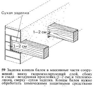

alex_niv написал : Так а что по поводу остальных пунктов?
  1. Обработать антисептиком, включая торцы. На практике мажут (макают) битумной мастикой
  2. Защитить балку снизу (гидроизолировать) от капиллярной влаги стены.
  3. Утеплять надо стену, точнее гнездо, например ЭППС толщиной 30-50 поставить на пену.
  4. Зазор слева, справа -1..2см,
  5. Крепление балки (чтобы не сползала) - полоса оцинк. 2*50, сверху прибить и заделать в кладку, никто на практике не делает и куда она денется?

Samar написал : Утеплять надо стену, точнее гнездо, например ЭППС толщиной 30-50 поставить на пену.
А обычный утеплитель для этих целей не пойдет?

alex_niv написал : что в новых книжка пишут все один в одни со старых
Это само-собой. Сейчас новых книжек особо не пишут. В основном старые переписывают. И не с оригинала, а друг у друга.
alex_niv написал : я нашел у Сенежа антисептик специально для торцов
Это не совсем то. Он преимущественно используется для уменьшения растрескивания торцов при сушке. Антисептирование как дополнительная опция. Вообще, торцы и концы балок лучше всего фтористыми пастами мазать, типа ПАФ-ЛСТ. Они со временем хорошо проникают вглубь палки, особенно если у нее повышенная влажность. Главное, чтобы дождь не смыл. Намазать - и сразу рубероидом обернуть.
А по п.9 - анкерами крепить сдвоенную балку затруднительно. ИМХО, не стоит заморачиваться.

alex_niv написал : А обычный утеплитель для этих целей не пойдет?
Подойдет, обычный утеплитель= пена ППУ.

e-babay написал : Вообще, торцы и концы балок лучше всего фтористыми пастами мазать, типа ПАФ-ЛСТ. Они со временем хорошо проникают вглубь палки, особенно если у нее повышенная влажность. Главное, чтобы дождь не смыл. Намазать - и сразу рубероидом обернуть.
Так а Сенеж-Био подойдет для этих торцов и концов балок, а то мне че-то в наших магазинах не попадалась ПАФ-ЛСТ.

alex_niv написал : Так а Сенеж-Био подойдет для этих торцов и концов балок
Подойдет, в принципе.
